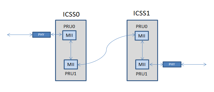

尊敬的先生:
是否可以将 PRU0用作 EtherCAT 从站、并将其中一个 Mii 接口路由到 PRU1 (假设也是 EtherCAT 从站)直接连接到 Mii 端口之一而不使用 PHY?
还是必须使用外部 PHY? 使用 MAC 到 MAC 是否有任何限制?
BR、Rich
    丰富、
    您是指以下内容吗? 有什么关于该要求的背景?
    Garrett
    Garrett、
    是的、这是正确的、也是我们想要的。
    连接将通过布线连接到 PCB 上。
    主要原因是在两个 MAC 侧都保存 PHY。
    假设一个 PRU-ICSS 是 EtherCAT Salve 节点、并以菊花链形式连接到另一个 EtherCAT Salve 节点的 PRU-ICSS。
    使用 MAC 到 MAC 模式是否有限制?
    BR、Rich
    您好、Rich、
    在没有 MDIO 的情况下、链路检测和端口状态管理等功能如何工作尚不清楚、MDIO 在 EtherCAT 中至关重要。 由于通信延迟降低(由于缺少 PHY)…、还会带来额外的风险
