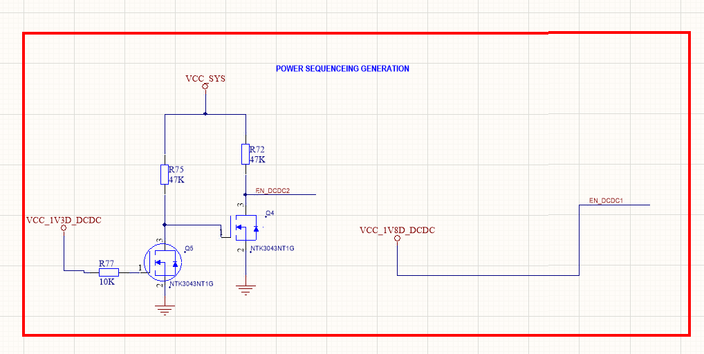

电路板原理图如下所示。 VCC_3318为1.8V、RC 大约需要200ms。
我监控了复位信号并将2个板与其他18个板进行比较、复位信号波形是相同的。
问题:由于信号变化太慢、使用 RC 复位电路对 C6748进行复位是否不可接受? 我需要急剧变化的信号吗?

    只是您的这位原理图不会提供太多信息。 您需要查看到 SoC 的连接。 也可能是电源电路。
    另一个需要检查的问题是、您是否在通电序列期间保持复位信号处于活动状态。 请注意、复位必须激活、直到所有电源达到其标称值。
    如果可能、最好共享工作板和故障板上电序列的示波器测量结果。
    Yordan

        在更换 TPS3831E16芯片之前,原理图如下:
       (VCC_3318为1.8V)
       更换 TPS3831E16芯片后,只有 RC 复位电路被下面的原理图所取代:
      但问题仍然存在。

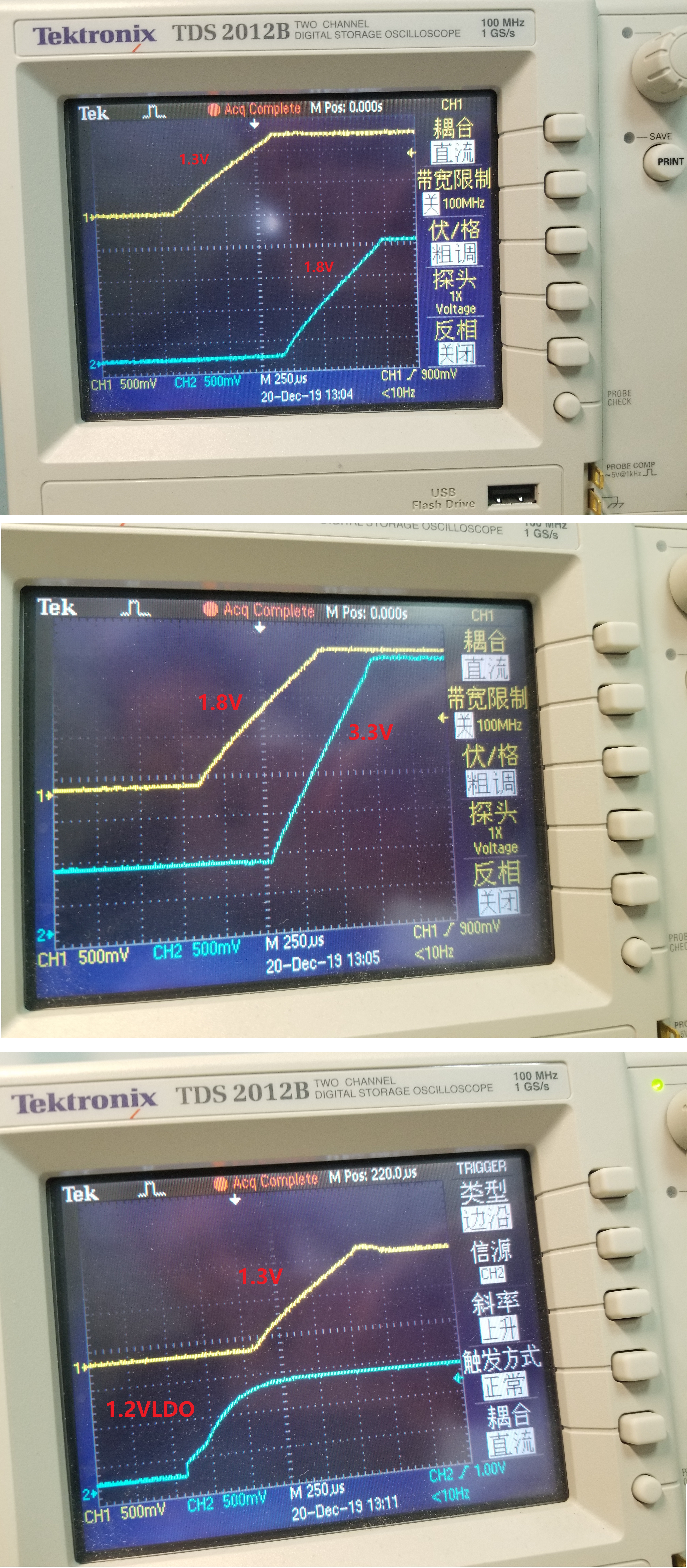

      3.我用示波器监控加电序列、我确定序列正确。
        根据            原理图、1.2V、1.3V、1.8V、3.3V。
