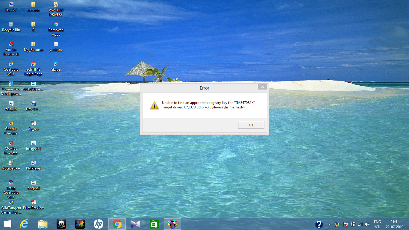

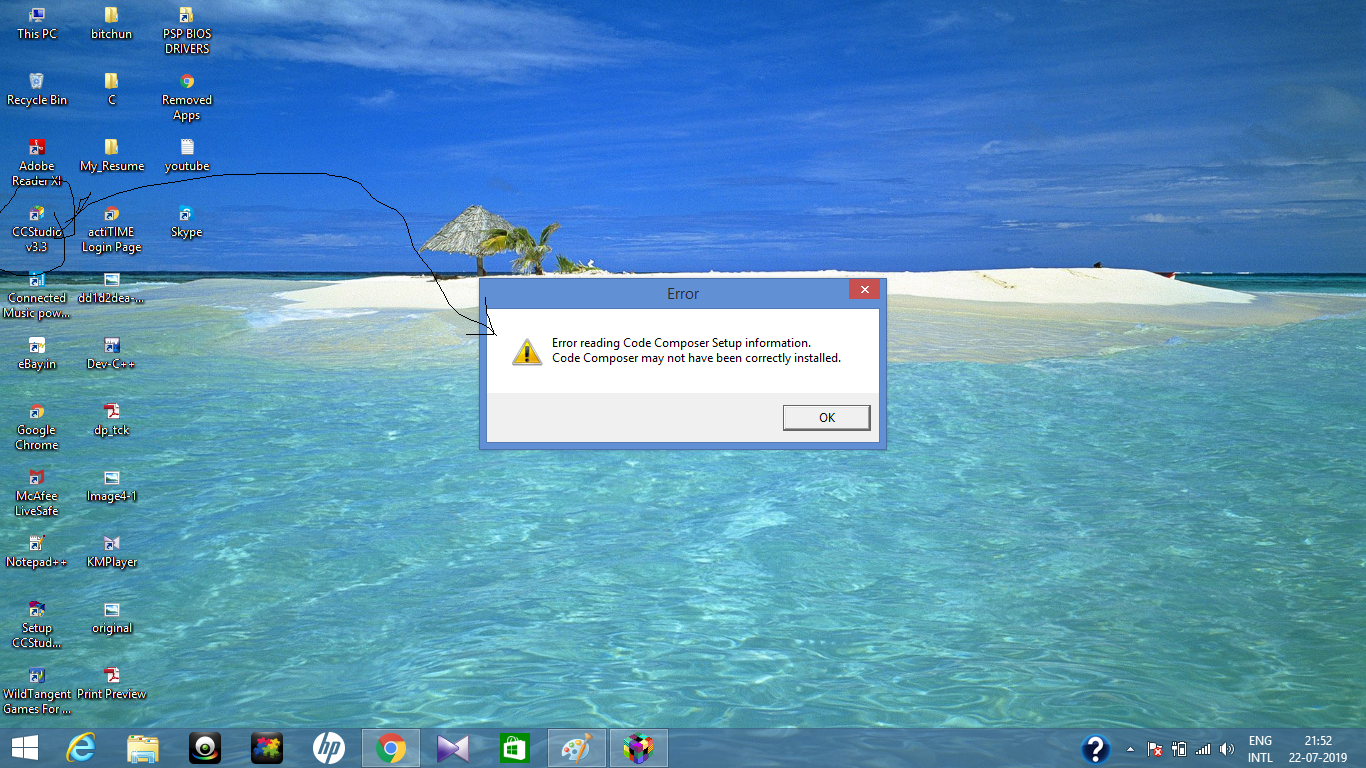

    尊敬的王先生:
    正如您所说 的、"free" CCS 不支持..但是它的工作正常、我也能够使用 XDX100V3仿真器进行调试。
    我已经安装了 CCSv3.3、但它在安装后要求从没有选择的任何处理器系列中进行选择。
    选择 TMS320C67XX 后、它会提示找不到路径。
    "Plz Clarify (澄清问题)"可能是什么?
    Ashrumochan
    如错误消息所述,这可能是安装问题。 您是否尝试删除当前 CCS 版本并安装新版本?
    Yordan
