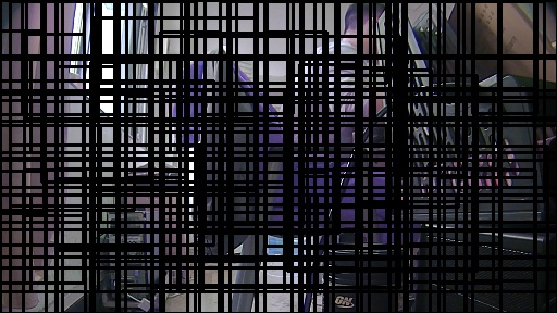

我使用 Caffe-Jacinto 稀疏训练 MobileNet 来检测行人。 我在计算机上进行了高精度测试。但是当我使用 tidl 导入工具将 MobileNet 转换为 bin 文件时、如下所示:

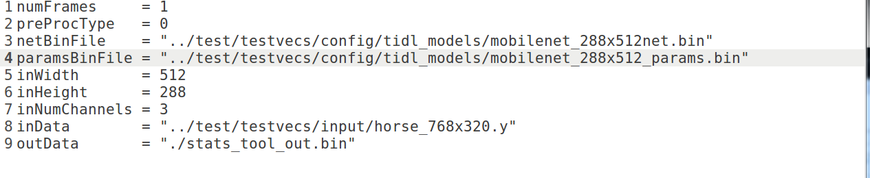

千兆马卡:1.7727
=================================================== TIDL 导入-校准=================================================
正在处理配置文件/tempDir/qunat_stats_config.txt!
运行 TIDL 仿真进行校准。

没有错误。 并在 am5749上运行 ssd_multibox 示例、并替换此配置文件中的 net 和 params bin 文件。例如、
结果不好,照片中的波克斯很乱。例如
请给我一些建议。

    我在  am5749中使用 Processor SDK Linux 06_00_00_07。
    e2e.ti.com/.../tidl_5F00_config_5F00_jdetnet_5F00_voc.txt
    大家好、Manisha、
    此文件包括 net 和 params bin 文件。
    e2e.ti.com/.../file.rar

     目前、TIDL 不支持 MobileNet SSD 的某些后处理层。 我们预计将于21年第1季度启用对 MobileNet SSD 的支持。
