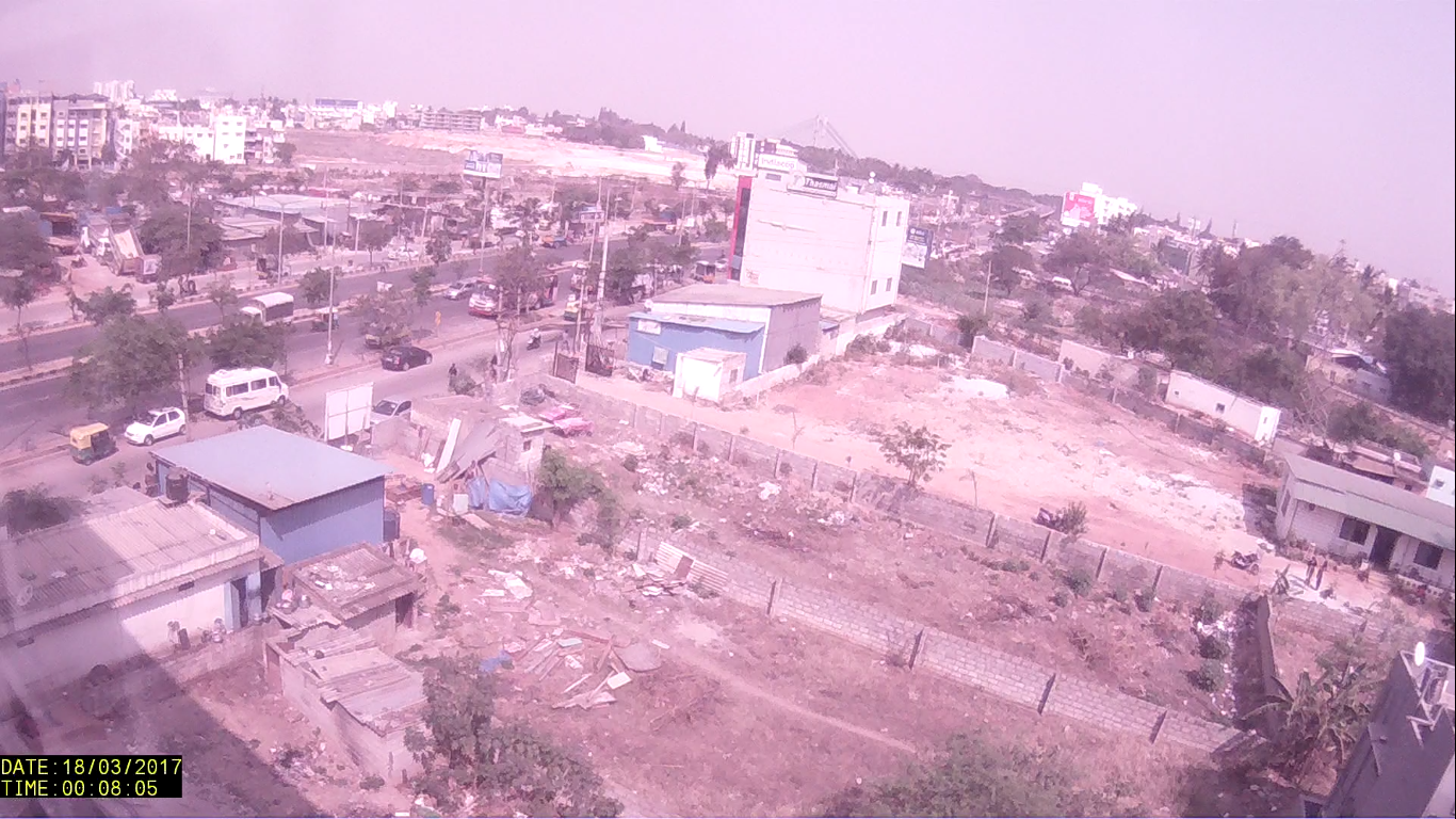

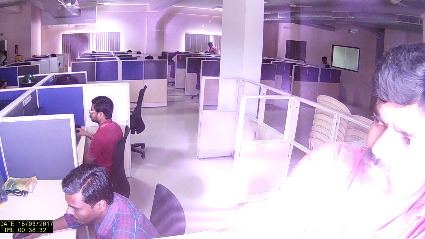

我们将 IPNC 3.5与定制板一起使用。 我们在预先猜中的图像上面临真正的色彩重现。 与内部相比、外部图像更粉色。我从内部和外部都连接了来自 DCC 工具的原始采集图像+从内部和外部处理的图像。
如何在处理的图像上获得真彩色或去除粉色?

    这可能是因为颜色校正矩阵(CCM)或自动白平衡(AWB)错误。 由于您已经拥有 DCC 工具、因此可以通过禁用 AWB 并将 WB 增益设置为1来快速验证这一点。 通过禁用 DCC 并将矩阵设置为单位、对 CCM 进行类似的实验。
