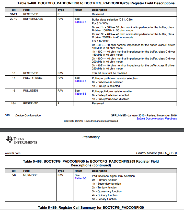

    作为测试的一部分、您是否已配置 PADCONFIG_127寄存器以选择 DCAN0_TX 功能? 默认情况下、该引脚配置为 GPIO、因此如果您尚未配置寄存器、则不会看到 DCAN 信号。

    您好、MotorControl、
    在数据手册中、您将在表4-1引脚属性中找到有关每个引脚的默认模式设置的信息。 对于引脚 P5、复位时选择的焊球多路复用模式被定义为模式3、即 GPIO_56功能。
    数据手册中的表4-28显示了每个引脚可用的引脚多路复用模式、并定义了用于定义激活的多路复用模式的 PADCONFIG 寄存器。
    有关该器件的 PADCONFIG 寄存器和所有其他寄存器的详细信息、请参阅 K2G 技术参考手册。 表5-468显示了每个 PADCONFIG 寄存器中的字段。 使用位3-0来选择模式。
    表5-5显示了每个 PADCONFIG 寄存器的复位值。 PADCONFIG_127的默认值为0x00060003、该值将多路复位模式的复位值定义为3。 如数据手册中表格中定义的那样、这将选择 GPIO_56功能。
    作为器件初始化的一部分、应根据设计中引脚的使用方式更新所有 PADCONFIG 寄存器。 遗憾的是、无法在一个文档中定义所有这些信息、但我们已尝试在数据手册中提供大部分信息。
