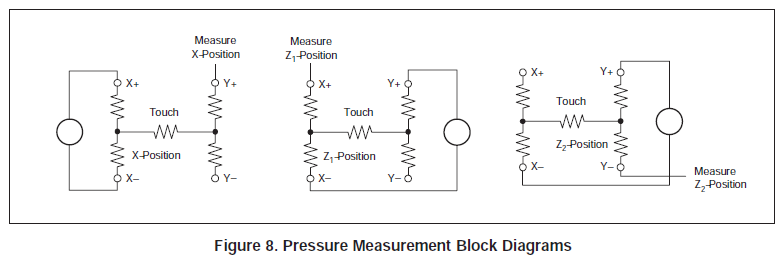

    下面的信息完全是我在 TI TSC 控制器方面的经验提供的一般信息。
    Z1和 Z2是两个附加的横面板测量值(最终结果 Z =(Z+2047)>>12;是实际压力):
    "要确定触控笔或手指触控、必须确定触控压力。 通常、此测试不需要具有非常高的性能;因此、建议使用10位分辨率模式(但是、数据表计算是使用12位分辨率模式显示的)。 执行此测量有多种不同的方法。 TSC2005支持两种方法。 第一种方法需要了解 X 板电阻、X 位置测量以及触摸屏的两个额外的横面板测量值(Z2和 Z1)"
    上述参考方框图通常如下所示:
    有两个公式可用于计算压力。 一个是最常用的(在 ti_AM335x_TSC.c 中实现):
    第二个问题如下:
    根据我对一些电阻式显示器的经验、当触摸屏表现异常(触摸屏幕时出现随机行为、触摸点出现一些尖峰和偏移时)时、第二个等式可获得更好的性能。 这也是一次严格的试错调查,我认为这取决于用例。
