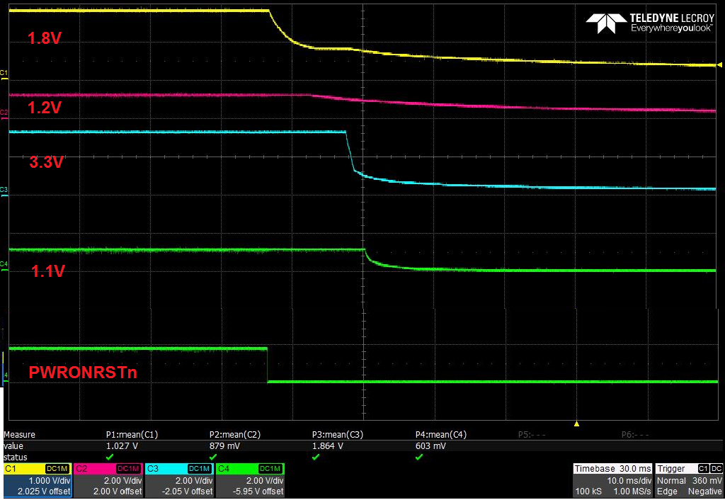

我的一位客户正在使用 AM4377BZDND80。 其所有电压(VDDS、VDDS_CLKOUT VDDSHVx 等)均为1.8V。 加电序列与下图一致:
数据表中提到了断电顺序的要求、但我的客户不清楚这些要求。
这里唯一的规格是关于以下电压:VDDS、VDDS_CLKOUT VDDSHVx–但由于它们是1.8V、客户认为使用它们不会有问题。
2.对于1.2V 和1.1V -有人说:“优先的断电排序方法是使所有电源按加电排序的精确反向顺序依次下降”-是否必须按此顺序进行排序? 还有哪些其他选项?
3.他们希望得到澄清的其他输入是“所有其它到器件的外部时钟都应关闭”–您能解释吗?
这是他们的电压图:这里的电源定序是对的吗? 是否有以这种方式损坏处理器的风险?
Meir。

    好的、这一点现在已经很清楚了。 在您的问题上:
    正确。
    不、这只是首选方法。 另一种方法是同时降低。
    馈送到器件输入的任何其他时钟信号。
    我认为不会发生任何损坏。

    AM437x I/O 引脚不具有失效防护功能。 处理器未通电时、它们上不应存在电压。 请参阅参数"稳态最大值"。 所有 IO 引脚上的电压"。另请参阅表 D 第5.1节中的"注释5"。
    在我们的通信之后、客户要求对有关断电顺序的两个问题提供清晰、直观的答案:
    1. 如果所有电压(1.8V–VDDSHVx [x=1-11]、1.2V–LPDDR2、1.1–VDD_MPU/CORE、3.3V - VDDA3P3V_USB0)同时下降,是否会对硬件造成永久损坏
    2. 如果外部时钟源(CLK_M_OSC–引脚 C25)与上述电压同时关闭、是否会对硬件造成永久损坏
    Meir。
    对于这两个问题:
    AM437x 数据表修订版 D 的第5.13.1.3节中规定了断电排序要求。如果未遵循这些要求、TI 将不对器件的任何损坏负责。
