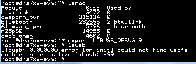

您好、专家、
我使用 VisionSDK_V2.9在 TDA2Ex EVM 上获取 USB 器件、但它失败、系统响应"无法初始化 libusb:-99"。  消息如下所示、
请在此处提供一些建议吗?
提前感谢。
    请重新附加消息的图像。 在此论坛中、粘贴到窗口不起作用。
    Mariya
    现在可见。
    能否在"lsusb"之前尝试以下命令:
    导出 libusb_debug=9
    您能否发布完整的引导日志以查看是否存在任何错误?
    Yordan
    Yordan、您好!
    日志如下所示。
    您好 Ben、
    是否可以附加引导日志(请将其作为文本而非图片附加)。
    由于某种原因、USB 相关模块似乎未加载。
    Yordan
    是的,模块未加载,请再次尝试新建内核和模块,并确保将模块安装到文件系统。
    Ravi

    您好 Ben、
    您能否连接"dmesg"命令的输出。
    Yordan
    您好 Ben、
    请勿发送"dmesg"命令的输出、我错过了您的第二个帖子。
    Yordan
    Yordan、您好!
    没关系。 第二个帖子与第三个帖子相同。

    root@dra7xx-EVM:~# lsmod
    模块 使用的大小
    双链接 3472 0
    蓝牙 232598 2 btwilink
    6LoWPAN_IPHC 5796 1蓝牙
    omapdrm_PVR 315134 0
    m25p80 14955 0
    dwc3_OMAP 4602 0
    root@dra7xx-EVM:~# export libusb_debug=9
    root@dra7xx-EVM:~# lsusb
    libusb:0.000000错误[op_init]找不到 usbfs
    无法初始化 libusb:-99
    root@dra7xx-EVM:~#
