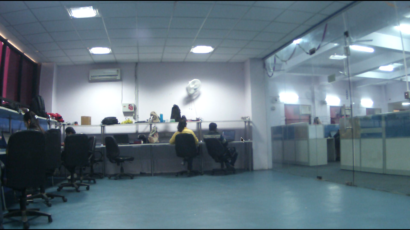

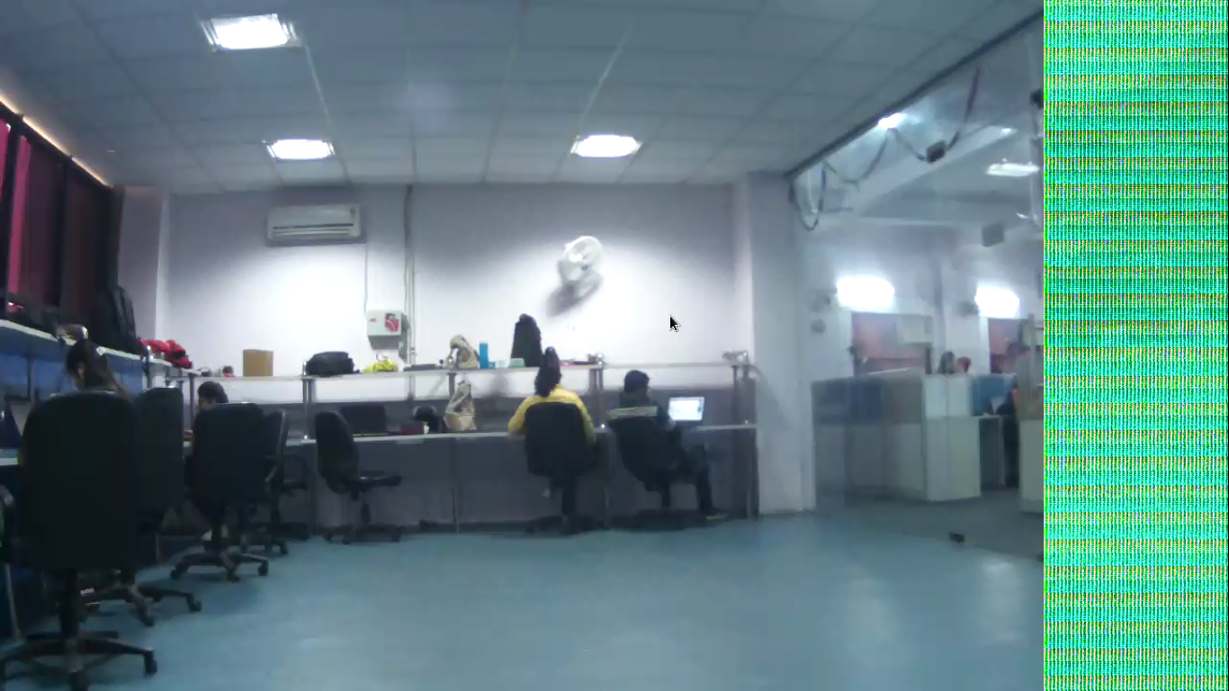

我们正在开发一个具有 DM368视频编解码器的项目、这是我们对捕获双数据流的要求。 主要以1080p 显示、次要以720p 显示。 我可以这样做、但在次要流中、我在视频右侧看到绿线。 以下分辨率在辅助流中正常工作。 此处附加了1080p 和720p 的快照。
我可以看到视频帧位于绿条后面。 我检查了电阻器、高度和宽度对于两个流都是合适的。
有人能帮我解决这个问题吗? 非常感谢您的参与。
    在本例中、我假设您使用的是双路 H264编码器。 您使用的是哪个版本的 IPNC RDK? 您可以尝试1080p + D1并分享 您的观察结果吗?
    您是否使用 Web GUI 设置双编码?
    Prashanth、您好!
    是的、我们使用的是双流、1080p 与 D1正常工作。 FoI、我们运行的是具有 MJPEG 的主要1080p 和具有 H.264的次要720p。
    您好、Adithya、
    请参阅用户指南中的第3-58页和第3-59页。 它详细介绍了支持的双流分辨率。
    Prasanth、您好!
    我在用户指南中搜索了受支持的文章、但无法找到它。 如果可以、请共享文档链接。
