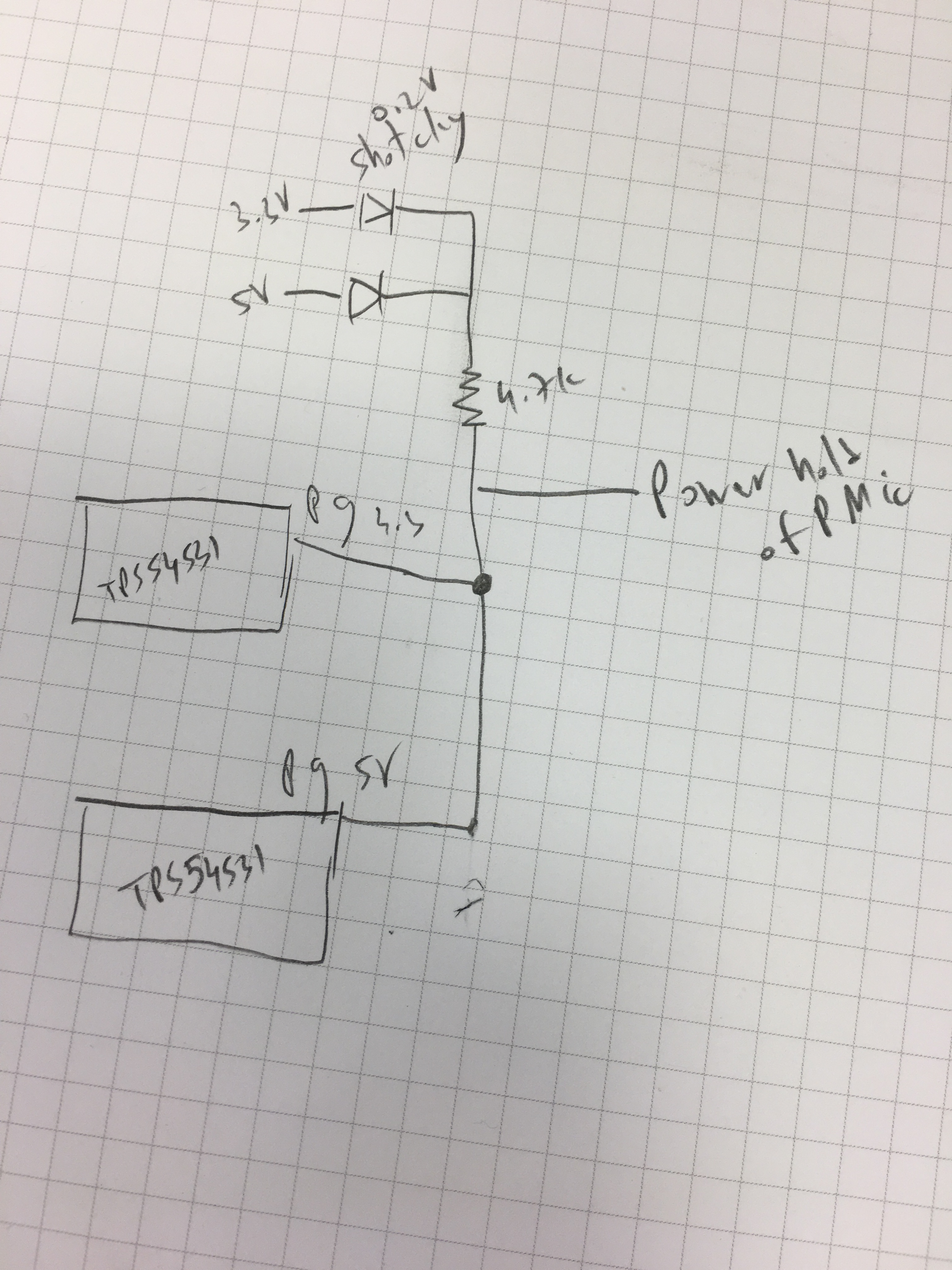

    我还有其他问题只是为了了解整个情况-
    A -如果我们将保持电流配置、并且所有电源轨将一起断电、它可能会造成什么类型的损坏?
    这是否仅仅是损坏文件系统的可能性? 它是否也会导致硬件损坏(处理器、DDR 等)? (损坏的文件将导致硬件损坏?)
    B - 目前、客户已经实施了一个监控器(TPS3808)来监控3.3V 输入、 并且监控器输出连接到 PMIC 的 RESET_IN 引脚-是否可以将监控器输出连接到现有引脚(RESET_IN)、除此之外、还可以将其连接到 PMIC 的 POWERHOLD 引脚?
    C -关于 PMIC 配置-您能否澄清我是否正确理解您提供的链接:
    按以下方法将降压转换器的电源正常状态(TPS54531 (5V)和 TPS54531 (3.3V))连接到 PMIC 的 POWERHOLD 引脚:
    您基本上在这里实现的是模拟与门–当其中一个稳压器的电源正常引脚变为低电平时、您的电源保持也将变为低电平。
    第二个选项是使用监控器(如 TPS3808)监控每个稳压器(TPS54531)的 VCC 电源、并将其复位输出(监控器的)连接到 PMIC 的 POWERHOLD 引脚。
    Meir。

    如果不按照顺序操作、则会损坏芯片本身。  文件系统损坏与关闭电源而不给软件关闭文件和卸载文件系统的机会有关。  即使在您修复了定序之后、该问题仍会出现。

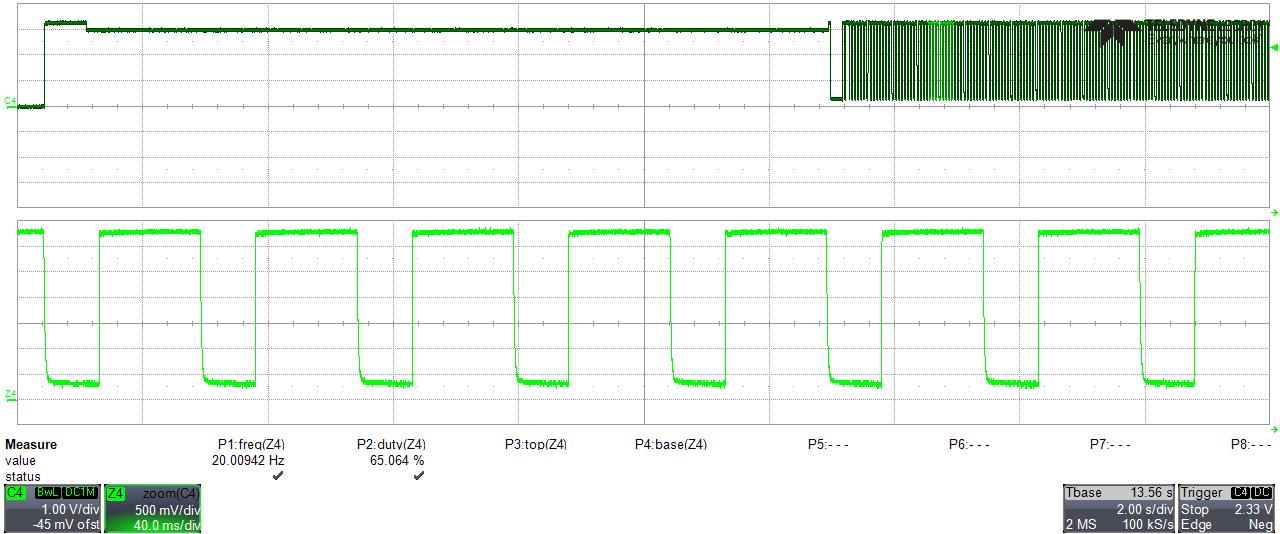

    客户将我们的 Sitara 与 TPS659037 PMIC 搭配使用、他们注意到 VDD_SD 轨(PMIC 的 LDO1_OUT)存在奇怪的行为、该电压轨连接到 AM5728处理器的两个电源引脚(VDDSHV8)和整个 SD 卡用户界面(连接器、上拉电阻、ESD 保护等)。
    随附了 SD 卡接口的原理图、该原理图与 EVM 设计相同。
    请检查这是否正常、并告知。
    他们看到的行为如下(Plot1–插槽内没有 SD 卡):
    1.加电时、SD 卡不在插槽内–VDD_SD 轨上升至3.3V、然后在~800ms 的时间段后、电源轨下降至3V。
    2. VDD_SD 电源轨在~12.5s 内保持在3V 电平、然后开始以20Hz 的频率和65%的占空比摆动。
    3.将 SD 卡插入插槽并检测到该卡后,VDD_SD 停止摆动并保持在3.3V 电平。
    Meir。
    e2e.ti.com/.../MMC1-_2D00_-SD-CARD.PDF
    正在使用哪个 SDK 版本?  从事物的声音中、一插入卡、就会发生"固定"的奇怪现象。  我想知道插入卡后是否有软件活动"修复"了问题。  因此、按照这些线路、u-boot 中的一个较新的补丁是配置中的以下补丁:

    我想知道这是否可能相关。
