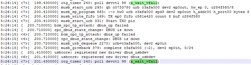

尊敬的香榭丽舍
我的客户希望仅将 USB 端口用作主机模式、并且他们使用数据表中提到的1.5K 欧姆电阻下拉 USB_ID 引脚(M1)。
但是、他们发现自己的电路板有时被识别为器件模式、尽管他们将 USB_ID 引脚(M1)下拉。
您能不能猜到为什么在某个时候发生了此器件模式检测?
您认为这可能是由它们在 VBUS 上的电荷泵设计引起的吗?
我发现电荷泵应用于在 e2e 以下的 VBUS 上提供5V 电压。
他们还应该做什么来确保 DM365上的 USB 主机模式?
谢谢、此致、
SI

    您好、Sung、
    在主机模式下、需要确保满足以下两个条件:
    电路板提供5V Vbus
    2.注意 ID 引脚(通过正确的 micro A 型连接侧)或如上所述下拉。
    他们如何说 USB 控制器仍处于设备模式?
    您好报价、
    是的。 我已经检查了所有这些、他们确认5V VBUS 没有问题、ID 引脚在1.5k 欧姆下拉。
    当问题发生时、他们发现 Devctl 状态寄存器的值将为'0x98'。
    1)    内核:2.6.18_DMVA
    2)    DVSDK 2.10.01.18
    我在下面附上了他们的登录信息、他们发现第266行中有问题、并找到了如下所示的'devctl 98'。
    e2e.ti.com/.../170209.log
    是否有任何其他方法强制为 USB 器件模式?
    谢谢、此致、
    SI
    您好、Sung、
    看来东道国谈判协议正在发生。 连接的 USB 设备是什么? 看起来像 Broadcom WiFi 软件狗、奇怪的是、它是为 HNP 而来的、原因不明确。
    也就是说、根据 OTG 协议、主机和设备的角色可以通过该主机协商协议(HNP)来改变。 我建议他们在内核配置中禁用 OTG 部分(CONFIG_USB_OTG)、并且只有 USB 主机部分。
