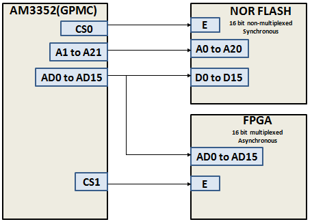

我们想知道是否可以共享适用于 FPGA 和闪存的 AM33502的 GPMC。
共享设备:
1.FPGA:多路复用16b NOR 类型-同步
FlashROM:非多路复用16b NOR 类型-异步
我们在使用 Pinmux 工具为该用途选择 GPMC 时感到困惑、
共享 GPMC 时、请告诉我是否有任何参考 PinMUX 设置
如果在未来的设计中还需要注意其他事项、以避免冲突。

    Pinmux 工具中没有可用于您的用例的 GPMC IOset。 您必须手动选择所需的引脚。

    取决于您要使用 NOR 的目的。 如果您希望直接从 NOR 执行代码(XIP 模式)、这将几乎完全消耗 GPMC 带宽。

    XIP 模式中也不使用 NOR。
    在本手册中、我们认为 GPMC 之间的连接是可以的
    如 this...please、请告诉我是否允许使用此类设备。
    库米
    是的、这是有可能的。 我建议您在完成原理图时申请 TI 的原理图审核。

    关于上述有关为 FPGA 和 NOR 闪存共享 GPMC 的问题、
    我们的客户似乎在 XIP 模式下使用 NOR。
    如果我们希望直接从(或 XIP)执行代码、是否会出错
    是否还想将 FPGA 连接到 GPMC?
    库米
    这取决于您需要 FPGA 提供的吞吐量、但另一方面、我会说会出现问题。
