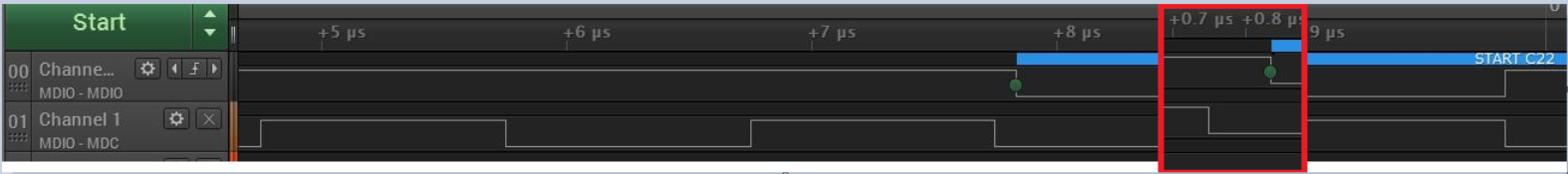

查看数据表的图7-5、MDIO 似乎根据 MDIO_CLK (MDC)正边沿同步进行了同步。
测量此值时:它看起来是基于 MDC 负边沿同步同步的... (参见下图)
您能不能澄清一下、这是数据表错误、还是我对数据表的理解不好。
    数据表中有两个图表- MDIO_DATA 时序-输入模式和 MDIO_DATA 时序-输出模式。 您测量的是什么?
    Nico
    通过内部讨论、我确认这似乎是数据表问题。
    这对您的客户有何影响?
    您好,在客户层面没有影响,但只能通过澄清来确保前面的组件是“兼容”的。
    由于 TI AM335x CPSW 和 MDIO 运行良好,因此所有的 Eth PHY 都能正常工作,因此我们希望确保它是数据表错误。
    Nicolas
    数据表当前显示了 MDIO_DATA 在 MDIO_CLK 的上升沿发生变化。 但是、MDIO_DATA 实际上在 MDIO_CLK 的下降沿发生变化。
    需要更新“MDIO_DATA 时序–输出模式”图,以显示 MDIO_DATA 在 MDIO_CLK 的下降沿发生变化。 此更新还要求更新“MDIO_DATA 的开关特性”表中的“延迟时间、MDC 高电平到 MDIO 有效参数”值,其中新的最小值为-10ns,新的最大值为10ns。
     总之、MDIO_DATA 可能会在 MDIO_CLK 下降沿之前的10ns 和 MDIO_CLK 下降沿之后的10ns 之间随时更改。
