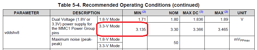

为什么 TMDSEVM572X 的 VDD_SD 电压从3.3V 变为2.9V ?
您是否 对 电压有任何担忧?

    您好、Biser、
    u-boot 中的 MMC 驱动器有意将 VDDSHV8线路设置为3.0V。
    但 Vddshv8电压为3.135V 至3.465V。
    我很困惑。
    你能给我一些建议吗?
    谢谢。
    但 Vddshv8电压为 3.135V 至3.465V。
    我很困惑。
    你能给我一些建议吗?
    谢谢。
    SDK:TI-processor-sdk-linux-am57xx-evm-03.02.00.05
    EVM: AM572x 评估模块
    MMC1接口具有 PBIAS 单元、在更改 IO 电压时也必须对其进行编程。 对于一个长期文档、声明 MMC1 I/O 单元的电源电压可以是1.8V 或3V。 因此、PBIAS 和 IO 电压均设置为3.0V。
    但是、最近修复的文档表明 MMC1 I/O 单元的电源电压可以是1.8V 或3.3V。 但尚未对内核进行此更改。
