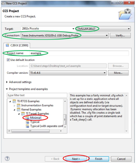

我想使用 C2000-TI RTOS、因为需要安装所有软件。
我已经安装了 CCSV6.1.1、
tirtos_c2000_2_10_01_38和 controlSUITE
在我创建新的 RTOS 项目时
我需要在 TI-RTOS 示例-->内核示例--> TI 目标示例-->最小值下获取项目模板和示例。
 但我在 RTOS 配置窗口中没有看到 TI-RTOS 示例
    你(们)好
    对于非 Concerto C2000器件、我们建议您只需获取 SYS/BIOS 而不是 TI-RTOS。 downloads.ti.com/.../
    我们没有 TI-RTOS 感知驱动程序(就像我们在协处理器上针对 M3那样)。
    Todd
