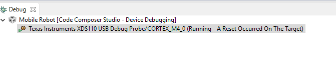

我正在使用 TI-RTOS 对 MSP432进行编程、每次调试程序时、我都会看到它持续复位、如下所示。 有人知道为什么会发生这种情况吗? 我认为它可能与堆栈大小或 BIOS 堆大小有关、因为此应用程序正在使用 CC3100并且需要更多的内存分配。 为了实现这一点、我已经使用 TCP 回波示例作为基础、并且已经看到 MSP 溢出、但我从未看到过这种行为。 如果有任何帮助、我们将不胜感激、
    约旦、您好!
    在没有 CC3100的情况下是否会进行复位? 您是否启用了看门狗计时器(应在引导文件中禁用它)?
    这可能与堆栈或堆大小无关、但您可以始终尝试增大这些值。 此外、您使用的是 TI-RTOS 的哪个版本?
    Janet
    在没有任何插接的情况下会进行此重置。 我尝试禁用看门狗计时器。 我可能做得不正确。 执行此操作的步骤是什么? 此外、这是 TI-RTOS 2.20.00.06。
    约旦、您好!
    您能否在不复位电路板的情况下运行任何 TI-RTOS 示例? 在 SYS/BIOS 引导代码中看门狗定时器被禁用、所以除非你的代码在某个地方启用了它、否则它应该被禁用。
    Janet
