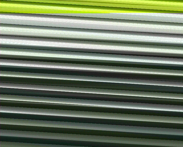

我尝试运行一次捕获 (将 while 转到 if),并在 capting_get (handle、buf)之后获得一个帧;将其另存为.yUV 文件。
但看起来不正确。我的编码演示可以为视频正常运行。720*576,我使用 dvsdk_4_02_00_06.capture 色空间是420psemi。
    您好,
    它看起来具有正确的数据,请检查 YUV 查看器设置、格式、宽度和高度。 请参阅中的示例应用
    PSP/Linux-driver-example-psp03.01.01.38/imp-prev-RSZ/DM365/capture_prev_RSZ_onete_fly_yuV/c
    谢谢、此致、
