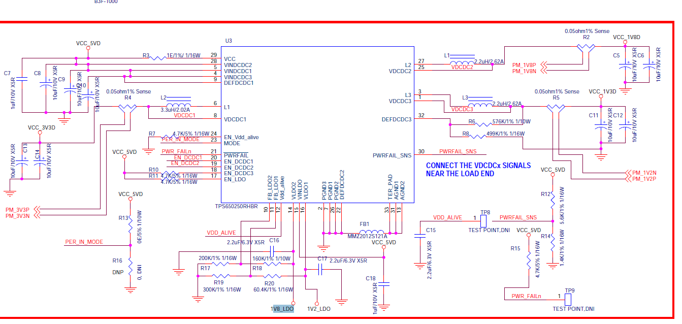

是否建议将 USB0_VDDA18 (引脚 N14)连接到与 DVDD18 (引脚 F14、G6..R13)–1.8V 5mV 纹波相同的电源?

    不建议这样做。 请遵循参考设计:
    如您所见、USB0_VDDA18 (引脚 N14)连接到1V8_LDO (来自 PMIC 的 VLDO2 (TPS650250RHLR))、而 DVDD18 (引脚 F14、G6、R13)连接到 VCC_1V8D (来自 PMIC 的 VDCDC2):

    表单“使用 TPS650061为 TMS320C6742、TMS320C6746和 TMS320C6748供电”似乎可以将两者连接在一起
    http://www.ti.com/lit/an/slva490/slva490.pdf
    是否可取?
    如果不是-请 您详细说明原因吗?

    通常、由于上电序列或电源不符合电源轨功耗要求、因此需要分离电压轨。
    但是、对于 C6748、USB0_VDDA18和 DVDD18似乎可以同时斜升、请参阅 TMS320C6748数据手册的第6.3.1节"上电序列"。 因此、如果您的 PMIC 能够设法将 USB0_VDDA18和 DVDD18连接到同一电源轨上、则可以实现这一点。
    请注意、在原理图中、DVDD18 (引脚 F14、G6...、R13)连接到 SMPS、USB0VDDA18连接到 LDO。 连接到 SMPS 的引脚应具有更大的电流消耗、LDO 在大多数情况下都无法提供这些电流消耗、因此这可能是它们在 TMS320C6748 DSP 开发套件(LCDK)中被分离的原因。
    同样、如果您使用的 PMIC 可以管理 连接在同一电源轨上的 USB0_VDDA18和 DVDD18 (引脚 F14、G6...、R13)、则可以执行此操作。
