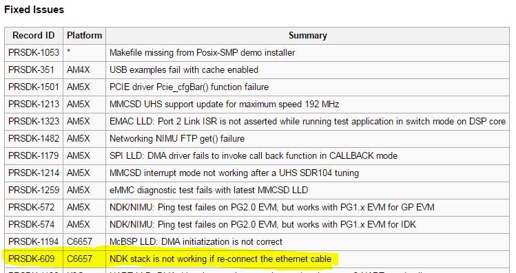

    他们在应用最新的 PSDK v3.2.0后解决了此问题、并希望了解此问题的根本原因。
    根据您之前的评论、我认为发行说明中的以下问题可能是其问题的根本原因。
    请告诉我您对此有何看法?
    http://processors.wiki.ti.com/index.php/Processor_SDK_RTOS_Release_Notes
    谢谢、此致、
    SI
    Si、
    感谢您的更新。 PRSDK-609的根本原因是在轮询链路状态时、驱动程序通过读取 MDIO 链路注册器确定链路已启动。 当以太网电缆断开连接然后再连接回驱动器时、需要禁用并重新启用 MACCONTROL 寄存器中的 EMAC_MACCONTROL_GMII_EN 字段、该字段现已在 PRSDK 3.3中更正
    此用例之前未经过测试、因此在 PRSDK 3.1之前、我们遇到了 NDK-NIMU 的此问题。 所有 KeyStone 驱动程序存储库均在 git.ti.com 中更新、因此您可以在此处查看所有驱动程序的完整更改日志:
    git.ti.com/keystone-rtos
    Rahul
