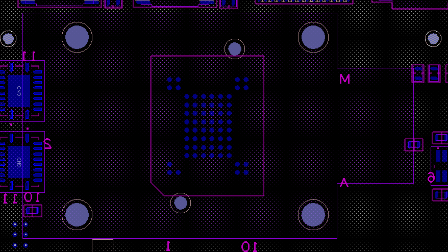

K2E EVM 中使用的 NAND 闪存的尺寸约为10.5mm x 13mm、但在布局中、此边界的4个角上提供了更宽的边界。 为什么提供这些空穴和这个更宽的边界。 我们可以避免这种额外的边界和孔洞吗?
谢谢、此致
Tarang Jindal
    Tarang、
    NAND 闪存周围的边界是位置限制、它可能会创建为禁止区域。 机械孔不是此边界的一部分、我不确定它们为什么放置这些孔。 您可以在设计中忽略这些内容。
