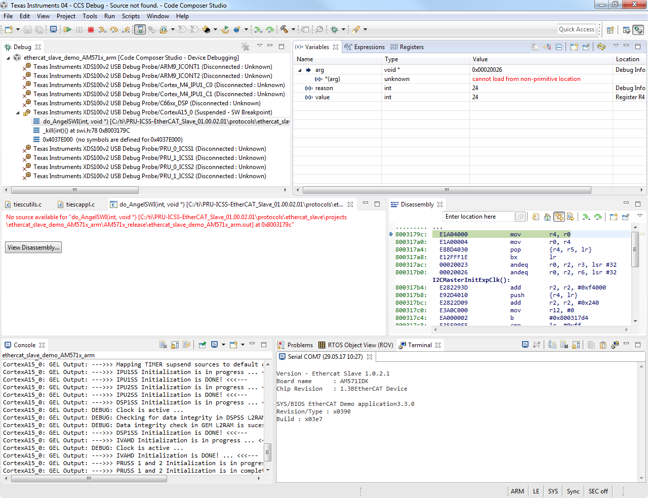

    我们希望让 Profinet 和 EtherCAT 在我们的 TMDXIDK5718上工作。 但主要问题是不同的 SDK 版本。
    新的 SDK 3.3.0.4与推荐用于 EtherCAT-IDK 的 SDK (3.2.0)略有不同。 为 EtherCAT-IDK 设置演示项目时只有一个问题。
    我必须调整 QSPI_FLASH 的 include 语句(在文件中的多个位置)。 然后可以对其进行编译。
    新代码:
    #include
    启动后软件崩溃。 我不知道它为什么不起作用,我也找不到错误。
    在这里、您可以看到调试窗口:

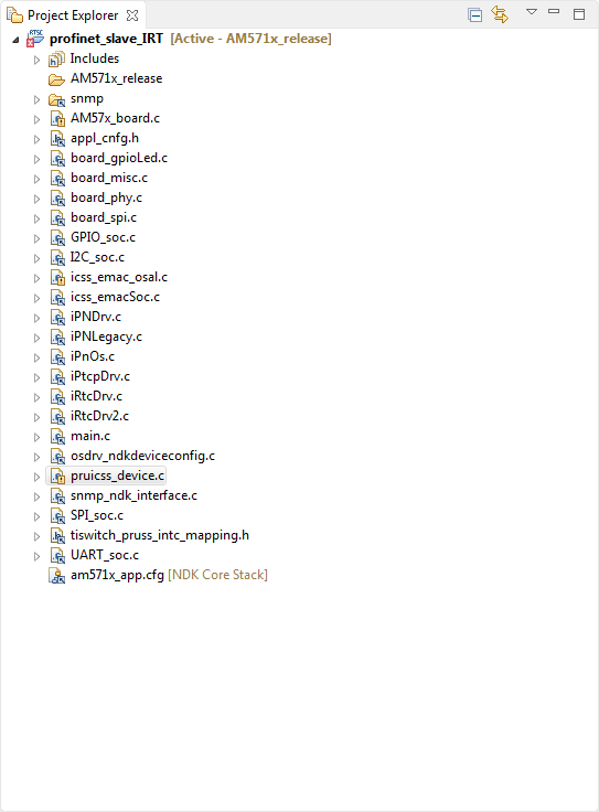

    建议的 PROFINET SDK 版本要旧得多(2.0.2)。 更改了几个文件,但我在 SDK V3.3.0.4中找不到相应的文件,以运行示例。
    在这里、您可以看到来自 Profinet 示例的屏幕截图:

    图片毫无意义。 您正在运行 EtherCAT 从站示例、但显示 Profinet 项目文件夹...
    无论如何、如果您使用的是 CCSv7而不是推荐的 CCSv6、则可能会获得不兼容的较新版本的 SYSBIOS 和 XDCtools。
    如果您再次阅读、您会发现我们有两个问题、一个是适用于 EtherCAT 的示例项目、另一个是适用于 Profinet 的示例项目。
    第一张图片属于 EtherCAT 示例、第二张图片属于 Profinet 示例。
    您能否推荐适用于 EtherCAT-IDK 和 Profinet IDK 的 CCS 和 SDK 版本? 我不认为这是可能的、因为每个 IDK 都需要另一个 SDK 版本。 这就是我们目前面临的问题。
