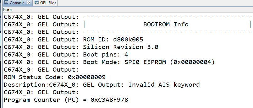

现在、我想将程序下载到8位 Nand 闪存中、但当我运行程序时、"继续"按钮呈灰色显示
 我按下 了 SUSPEND 按钮、 然后按下 RESUME、反汇编显示 nop
我  在工作前很好地使用了该程序、但现在它 不起作用

    感谢您的帮助、我认为我已经连接了 DSP 内核、我已经测试了连接、并且它成功了、除此之外、我还可以在 RAM 中运行程序

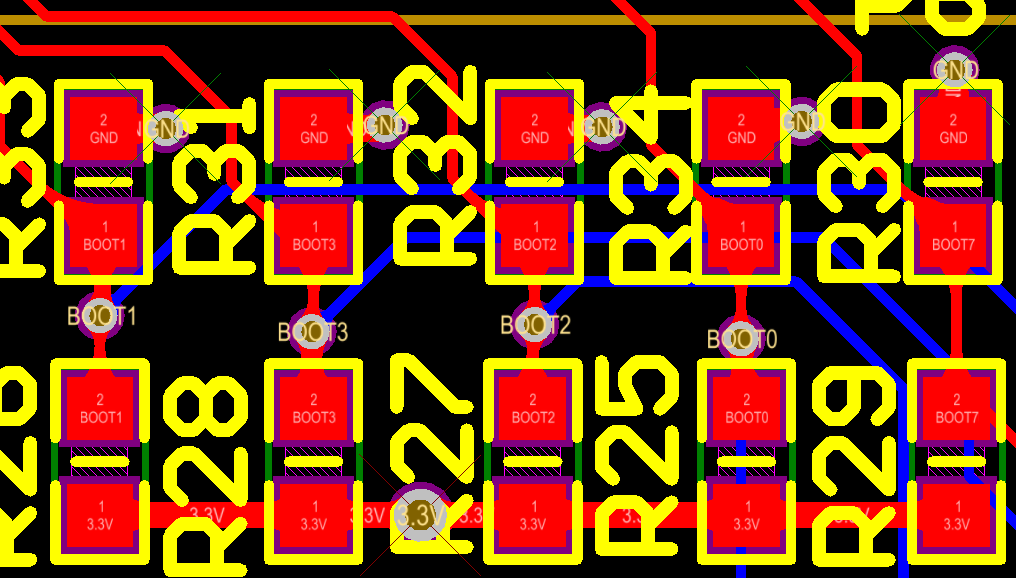

    我焊接了电阻器来设置启动模式、nandflash 模式现在已设置、我读取了引脚、它具有 nand flash 模式。 但通过 GEL 文件访问 spi0 EEPROM,我认为这是它不起作用的原因。但我不知道为什么,我将上拉电阻设置为1k,下拉电阻设置为10k
