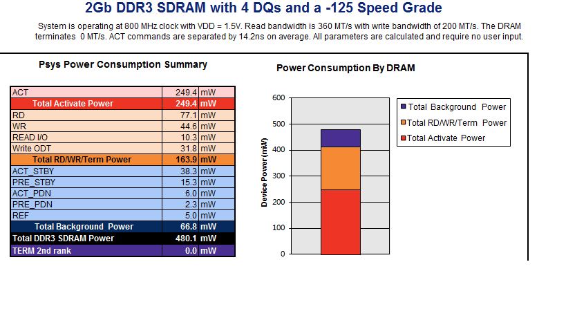

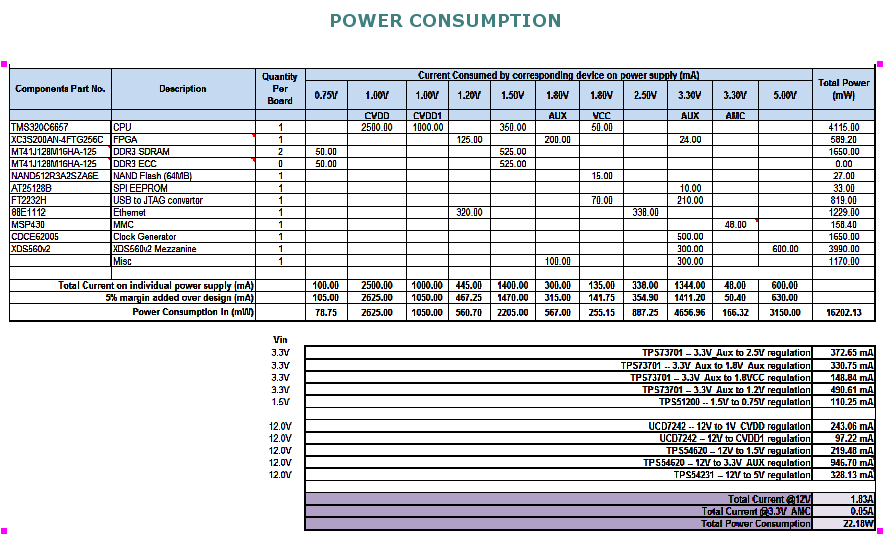

C6657 EVM 提供了有关 EVM 的功耗表、 SDRAM 使用1650 mW。但当我使用由 Micron 提供的 DDR3 SDRAM 功耗进行估算时、它仅具有480 mW。DDR3 SDRAM 功耗的方法是否存在差异?

    C6657的功耗电子表格仅提供每个电源轨上该部件的电源需求。 不包括 SDRAM 所需的功率。 在确定电源尺寸时、您必须同时添加 C6657所需的电源和 SDRAM 所需的电源、以确定电源限制。
