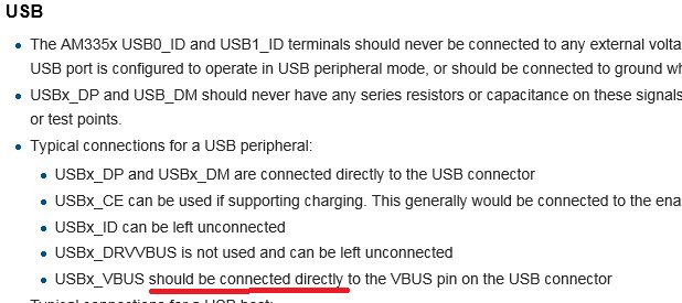

尊敬的:
您能否让我更详细地了解处理器 Wiki 中以下陈述的含义?  "直接连接"的含义是什么?
http://processors.wiki.ti.com/index.php/AM335x_Schematic_Checklist#USB
[] USBx_VBUS 应直接连接到 USB 连接器上的 VBUS 引脚
到目前为止、我对上述 wiki 陈述的理解是:
VBUS_VBUS1和 AM3358:USB1_VBUS 之间无电阻器。  我的理解是、"直接连接"意味着到目前为止没有电阻器。
但是、
http://processors.wiki.ti.com/images/a/a2/TMDSSK3358_3H0009_REV1_2B_SCH.pdf
AM335x 入门套件板在 VUSB_VBUS1和 AM3358:USB1_VBUS 之间具有 R126、1.2千欧姆。  此外、该电阻器的 BOM 不是 DNI。   当 VBUS_VBUS1和 AM3358:USB1_VBUS 之间有电阻作为"限流电阻器"时、我认为这很好、如 schamatic.pdf
    VBUS 必须直接从 VBUS 电源开关连接到 USB 连接器。 在 VBUS 电源开关和处理器 VBUS 引脚之间的连接上、电阻器可根据您的正确建议发挥限流作用。
