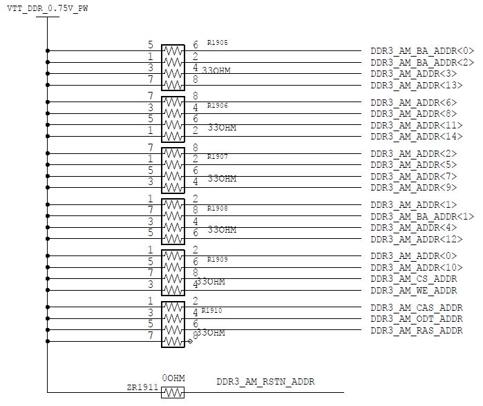

我的客户在启动时发现 VTT 的稳压器中存在1.5V 过冲、他们认为该过冲是由 AM335x 引起的。
他们担心这种过冲会影响 IC、因此应消除这种过冲。
您认为过冲是可以的吗? 还是应消除该过冲?

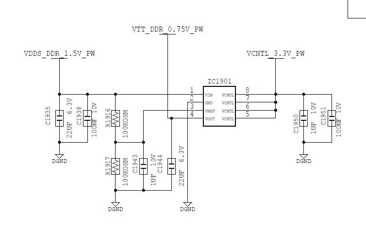

您能否 在下面查看他们的 VTT 硬件原理图?
当然、我要让它们将电阻器更改为50Ohm、还有什么其他方法可以解决这个问题?
谢谢、此致、
SI
    您好 SI、
    从发布的原理图中看不到 IC1901的器件型号。 我看到的误差是33欧姆端接(应为50欧姆)和 ZR1911、必须将其移除。 我看不到 DDR 时钟线是如何端接的。 Vtt 轨上没有足够的去耦电容器。
    除此之外、我看不到 AM335x 是如何引起过冲的。

    您是说 ZR1911 (0欧姆)应该断开连接、对吧?

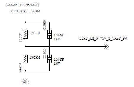

    我还按如下方式连接了 DDR 时钟线。 此外、我发现 AM3352的 DDR_VREF 未连接到 DDR3存储器的 VREF。
    下面是 DDR3存储器的一部分。
    下面是 AM3352中用于 DDR_VREF 的部分。

    有关 ZR1911 (0欧姆)、是的、必须将其移除。
    关于 VREF、您是正确的、处理器和存储器应该有一个通用基准。
    关于 DDR 时钟终端、同样、33欧姆电阻器应更改为50欧姆。

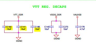

    我发现连接到 Vtt 的电容值在入门套件和 GP EVM 之间是不同的。 您对 VTT 的 CAP 值有何建议?
    GP EVM 似乎使用了0.1uF、SK EVM 似乎使用了10uF。
    * GP_EVM
    * AM335x SK
    谢谢、此致、
    SI
    应同时使用这两种方法。 10uF 是大容量去耦电容器。 100nF 是 HF 去耦电容器、应放置在靠近端接电阻器的位置。
