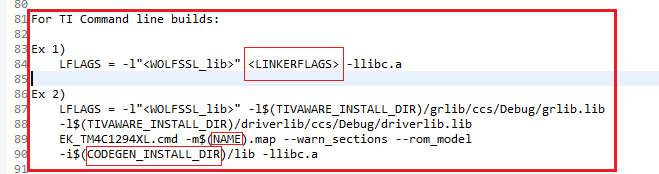

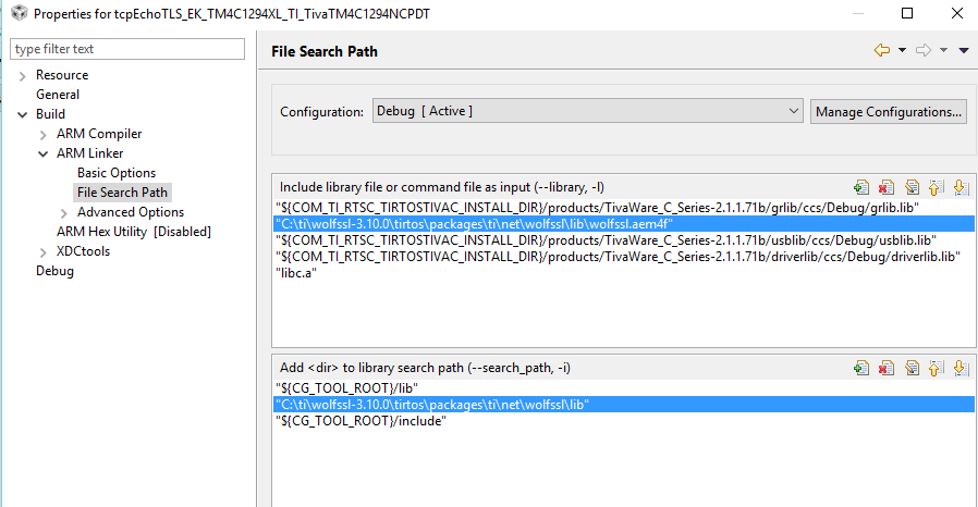

我使用的是 CCS V6.2、TI-RTOS v2.16、安装了 wolfSSL V3.10.0 (构建完成)
我正在尝试运行从 Resource Explorer 导入的"tcpechoTls"示例工程、我在工程属性的 include 路径中链接了"wolfSSL dir path"、
 ARM 编译器文件搜索路径中的"target library dir"。
并根据 "readme.text"
在 TI 命令行构建中、如上图所示、我没有得到什么 、 和 以及为什么需要执行此步骤。 因此我跳过了这一步。
