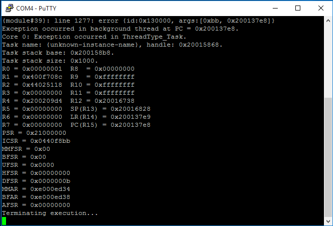

我特别停留在5个不同的文件中...(5个文件如下所示,其中有我被卡住的特定行)
(1) EXIT.c
void abort (void)(空)
   loader_exit();
   适用于(;);         /*永久旋转*/
(2)系统.c
system_exitFxn (stat);
(3) subscribe_publish_sample_pem4.c
xdc_runtime_System_exit (stat);
(4) Hwi.c
Hwi_exHandlerFunc (exstack、LR);
(5) BIOS.c
void BIOS_exit (int stat)
    BIOS_module->exitFunc (stat);
我得到以下“在串行中输出”窗口(附屏幕截图)...
此致。
Vivek
    您有一个例外。 有关更多详细信息,请参见 Tools->ROV->Hwi->Exceptions。
    Todd
    您好 Todd、
    那么,我如何纠正这种情况呢?
    Kaloliya、
    您可以观看此视频(或至少观看例外部分)吗? 它具有不同异常处理选项的指针。 如果您在观看时仍然遇到问题、只需再次发帖即可。 供参考...异常的一个常见原因是堆栈溢出。 这是本视频的第一部分。
    Todd
    哦! 如果我将链接放在 training.ti.com/debugging-common-application-issues-ti-rtos 中、会有所帮助
