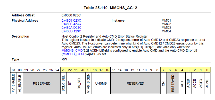

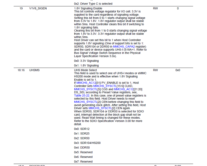

您好、Champs、我的客户希望仅在1.8V 上运行 MMC2;从1.8V eMMC 引导。
但是、不清楚 MMCHS_AC12寄存器中以下位的影响/需求是什么。
位18:19的说明表示只有当位19为"1"时、HS200才是可能的。 Bit19默认为"0"、表示3V3。
客户仅提供1.8V 电压并从1.8V eMMC 引导。
问题:位19是否表示外部稳压器在3.3V 和1.8V 之间切换? 或者是否有一个由该位设置的内部稳压器。?
提前感谢。
此致、Patrick
