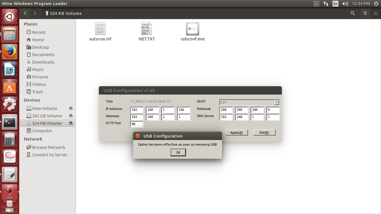

    您好、Vishwa、
    我创建了 ip_config.sh、正如您说过的、并在其中回波了"静态"。
    我厌倦了在 USB 配置中将 IP 从192.168.1.224更改为所需的 IP。 一旦我更改了其中的 IP ...并选中 ifconfig、完整的 eth0就会消失。
    它未设置为新 IP。
    在应用时、我会收到以下消息。 因此、我要退出并弹出 USB。
