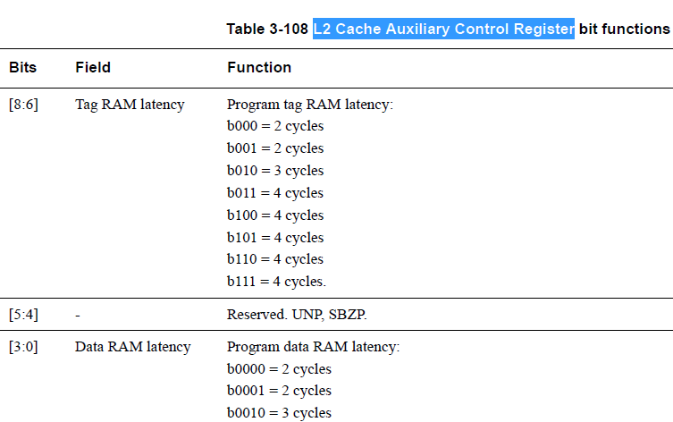

我们想知道我们应该为标记 RAM 延迟/数据 RAM 延迟使用什么值
启用 L2缓存时的位(Cortex-A8 L2缓存辅助控制寄存器)。
无法找到 ARM TRM 或 AM335x 手册的详细信息。
这些位是否应保留为默认值?

    请告诉我们应该为 L2缓存延迟设置什么值?
    Kummi、您可以将其设置为最小值。 当在 pl310初始化函数中启用高速缓存时、RTOS 应该已经完成此操作。
