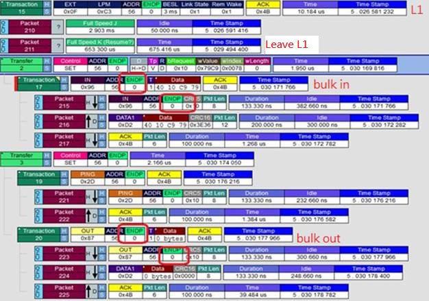

我们已将此问题传递给 Realtek、他们通过 USB 逻辑分析仪分析此问题、如下所示。
他们说、离开 L1后、批量输入应发送到端点1、批量输出应发送到端点2、
但 USB 主机仍然向用于控制的端点0发送批量输入/输出。
他们建议我们关闭 L1。
是否有办法关闭 USB2.0主机的 L1?

    根据 USB 总线迹线、 这些是控制传输、控制传输仅针对 ep0、器件也响应了控制请求。
    根据特定接口的器件端点管道、在 SET_CONFIG 或 SET_interface 成功之后、主机将在非零端点(EP1、EP2等)上启动事务。
    Ravi

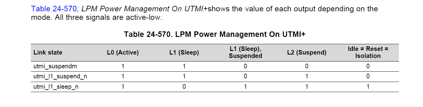

    我们认为它们是指 LPM 状态、
    在数据表24.7.4.5.2用于 LPM 的 UTMI 电源管理
    对于"普通"USB 中使用的标准 utmi_suspendm 输出、电流控制器添加了两个非标准输出
    链路电源管理扩展的输出(请参阅 USB 2.0链路电源管理(LPM)
    附录):utmi_L1_suspend_n 和 utmi_L1_sleep_n
    LPM 将普通 USB 的两种 USB 电源状态重新标记为 L0 (有效)和 L2 (挂起)、并进行介绍
    第三、中间状态 L1 (睡眠)。

    好的、您指的是 XHCI 控制器(U0、U1、U2、U3)的 LPM 电源管理级别。 如果没有活动或请求挂起、内核会将控制器置于 LPM 状态 U1/2/3、作为设置端口功能控制请求的一部分。
    但是,我认为这里没有任何与 LPM 相关的问题。
    您面临的真正问题是什么? 您能否共享完整的枚举跟踪? 非零端点传输将在器件进入已配置状态后启动。 通常、SET_CONFIGURATION 和启用非零端点由特定于器件的类驱动程序启用、您似乎正在使用特定于定制/供应商的 RTL8153vc 器件。 是否已加载 RTL8153vc 类驱动程序、或者是否在内核中支持该驱动程序?

    我们使用 Beagle USB 480和总相位数据中心来捕获 USB 协议。
    我们在定制板上捕获了三种连接(使用 dra750 和 GLSDK_7.04.00.03)
    1. RTL8153连接到不带集线器的 USB2.0端口
    2. RTL8153通过集线器连接到 USB2.0端口
    3. USB 磁盘存储连接到不带集线器的 USB2.0端口
    附件中有这些连接的图片。
    我还将 dra750的调试端口日志放入附件中、
    您可以看到我发送了什么命令。(ifconfig、ethtool、mount)
    设备在引导至控制台提示符后都连接到主机。

    当器件直接连接到端口(不带集线器)时、由于器件具有远程唤醒功能、因此内核驱动器会尝试暂停总线、以便在需要时器件可以唤醒主机以节省功耗。 这就是为什么在索引2078之后的跟踪中、您观察到暂停。
    这是预期行为。
    当与集线器连接时、集线器不支持远程唤醒、因此根端口不会暂停总线。
    Ravi
