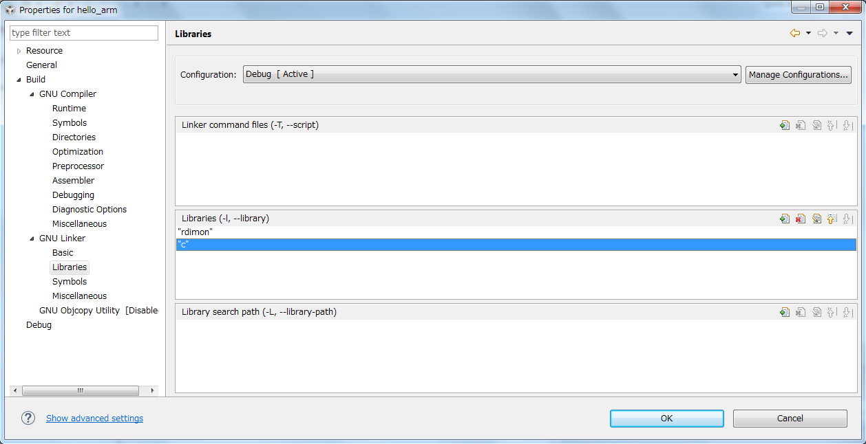

我的 K2G CA15处于以下状态。
n`t ARM 加载正确、但您看不到任何输出、则检查 GNU 链接器是否在链接器设置中链接到半主机库(librdimon)。 如果未链接、请转至 CCS 工程中的 GNU 链接器设置并将"rdimon"添加到链接的库中
http://processors.wiki.ti.com/index.php/Processor_SDK_Bare_Metal_Examples
我 尝试了一些选项、并且能够看到 Hello 输出。  在我的环境中,似乎 不仅需要添加"rdimon",而且还需要添加"c"。  您能给我一些关于添加"c"的建议吗?
CCSv6.2
EVMK2G 板载 XDS200
Kazu
    您好、Kazu、
    我不确定我是否完全理解您的问题... 请分享您对链接器所做的确切更改吗?
    Yordan
    Yordan、您好!
    我添加了两个链接器选项、如下所示。 添加"c"是否合适?
    Kazu
    我认为不需要"c"。 按照您的第一篇帖子中的分步指南进行操作。 我能够在不进行任何修改的情况下使裸机示例正常工作。
    Yordan
