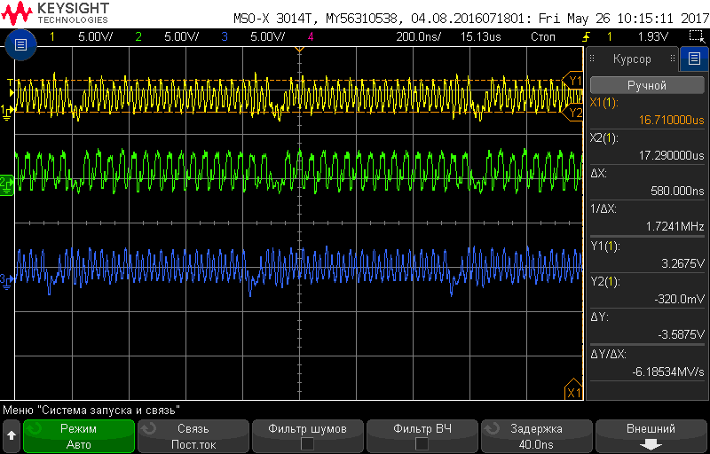

当数据通过 McSPI (带 EDMA)传输时、观察到50ns 的暂停。 我是否可以立即获得传输?

    很抱歉迟到了。 我不能访问 google 文档共享服务、它被防火墙阻止。 文件有多大? 您是否能够直接连接到这里? 我需要了解如何测量50ns。 起点和终点是什么? 谢谢!

    1 - SCLK SPI2、2 - MOSI SPI2、3 - SCLK SPI4
    我查看了示波器正交、它看起来 SPI2 SCLK 与 SPI2 MOSI 同步。 我不理解 SPI4 SCLK 与 SPI2的关系以及这个52ns 延迟是什么。
    要进一步控制 SPI 中的延迟、您可以配置:
    1) MCSPI_CHxCONF 寄存器位26:25 TCS0
    2) 2) MCSPI_MODULCTRL 寄存器位6:4 INITDLY
    此致、Eric
