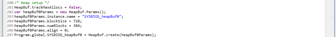

我正在使用 SYS/BIOS app.cfg 为 AM335x 设置 HeapBuf 实例。  使用 GUI 时、我设置 alignment=8 (因为根据 SYSBIOS 用户指南、这是 ARM 器件的最坏情况结构对齐)。  但是、如果我查看 cfgScript、alignment=0。  我可以手动更改 cfgScript heapBuf.align=8、GUI 也显示为8。  如果我手动更改 cfgScript heapBuf.align = 0、GUI 显示为8。
1. 这是预期行为吗?
2. 为 AM335x 目标器件设置 HeapBuf 对齐参数的正确方法是什么?
如有任何补充资料,我将不胜感激。  谢谢!

cfgScript:

    0表示使用默认值...对于 ARM 器件、该值将为8。
