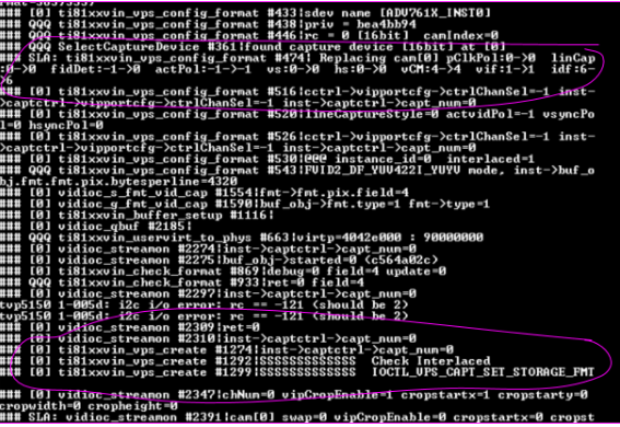

您好-

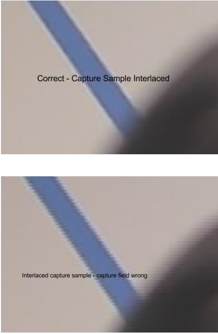

我在捕获隔行视频时遇到2个问题。
我们使用的是5_05_02_00
1) 1)从隔行扫描摄像头捕获隔行扫描视频时、字段会交换(请参阅下面的照片)
2) 2)从逐行摄像机捕获交错视频时、捕获的逐行视频显示隔行效果。 这表示捕获硬件正在混合连续帧的字段。  例如 、帧 X 的底部字段、与帧 X+1的顶部字段结合
在最初的视频采集过程中、我们的客户发现现场问题可能存在、也可能不存在。  大约10分钟的时间、效果将会逐渐变。
 在1080I60中从 Sony FCB 6300捕获隔行视频时出现此问题。  这是一个先进的传感器摄像头。 这不应显示隔行效果。  我已经使用一个 O 示波器验证了 FLD 信号在每次 Vsync 时切换。  我还验证了驱动程序是否使用 IOCTL_VPS_CAPT_SET_STORAGE_FMT 设置了正确的字段设置-请参阅最下方的快照。
通过 TVP51510采集使用 PAL 视频的客户也会发现此问题。  客户摄像头是一种先进的传感器、可转换为隔行视频。  当他们在显示器上观看视频时、不会看到隔行效果。  当我们通过 TVP5150捕获此视频时、不应显示隔行效果。
我已使用 NTSC 摄像头并通过我们的产品来播放视频(用顶级字段覆盖底部字段)。  这意味着在单个帧内、顶部和底部字段将相同。  我已验证生成的隔行 NTSC 视频在显示器上不显示隔行效果。  当 TVP515+DM8148捕获到这种情况时、我可以看到隔行效果、这些效果会在大约10分钟的时间内出现并持续出现。
我希望您可以将我指向(M3?) 代码在何处处理字段信息、是否有解决此问题的补丁?
此致、Steve
