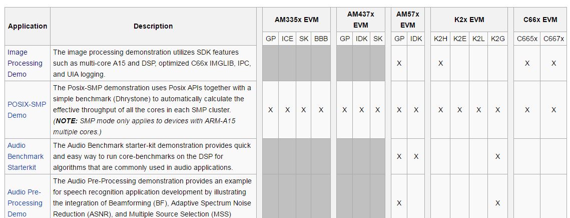

我发现 Processor-SDK-RTOS-OMAPL13x-3.3.0.4中没有 SDK 示例和演示?
我构建了 SDK、但在 processor_sdk_rtos_omapl13x_03_00_04中找不到任何示例和演示、并且在"处理器 SDK RTOS 示例和演示"中也找不到 OMAPL137列表

    Si、
    当前版本的 SDK 是第一个获得功能奇偶校验并将 C6747集成到处理器 SDK RTOS 基准中的版本。 这n`t 开箱即用演示、但包含所有驱动程序示例。
    为了为示例创建 CCS 工程、您需要设置 SDK 并运行脚本、如下所述:
    processors.wiki.ti.com/.../Processor_SDK_RTOS_FAQ
    以下是一个有用的视频、介绍了如何使用 Processor SDK RTOS 创建器件驱动程序示例。
    www.youtube.com/watch
