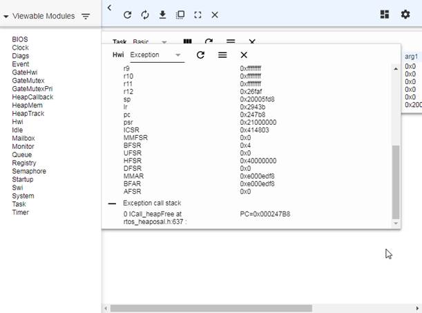

    您是否曾尝试使用 ROV (RTOS 对象查看器)查看内核状态、以查看堆栈大小是否正常、并且没有报告其他错误?
