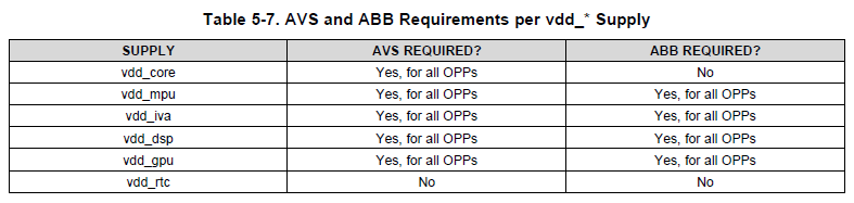

我正在尝试为需要的 VDD_电源配置 ABB (根据数据表表5-7)。
我无法在 PROCESSOR-SDK-RTOS-AM57X 中找到允许我执行此操作的代码。 我希望它位于 PDK 中的电路板库或 SBL 下、但我在那里看不到它。

    谢谢你。 我熟悉 SBL_AVS_CONFIG.c 中的代码,并在我的系统中使用 SBL_Configure_AVS ()函数。 但是、正如我所理解的、AVS 和 ABB 是两个单独的概念、SBL_AVS_CONFIG.c 中的代码似乎没有执行任何与 ABB 相关的操作。
    • TRM 图18-3 "AVS 0类过程"中给出了配置 AVS 的过程。 我认为 这是由 SBL_Configure_AVS()函数执行的操作。
    • TRM 第3.8.3.4节"ABB LDO 编程序列"中提供了配置 ABB 的过程。 但是、我无法在引导加载程序中找到此序列。 在 SBL_AVS_CONFIG.h 中定义了"abb_data_t"类型、但它不在任何地方使用。
