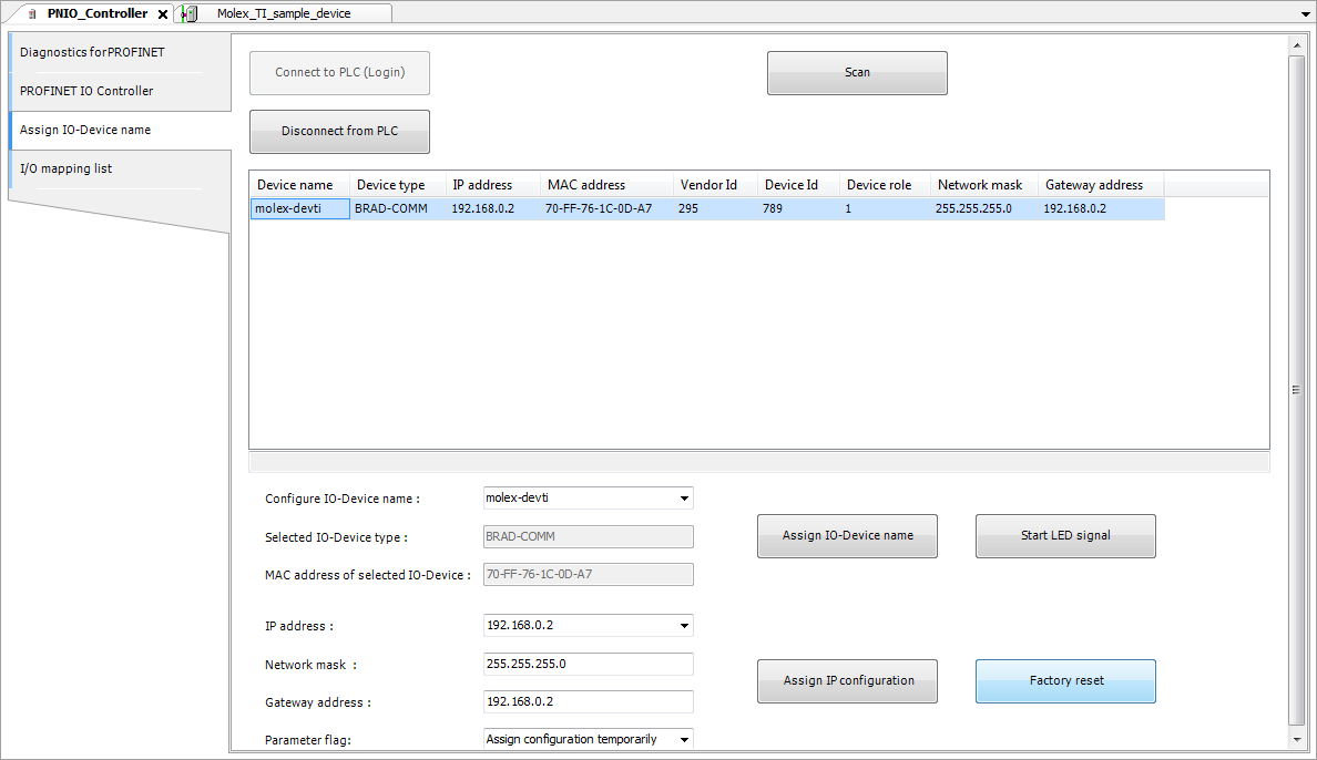

我使用 AM571x IDK 评估板、想要使用 ABB PLC 运行 Profinet 示例
可以扫描 Profinet 链。 然后我看到一个名为“Molex-devti”的器件。 我可以分配 IP 地址、启动/停止 LED 信号(D16/工业 LED 0 à 绿色闪烁)或分配 IO 设备名称。
然后、我使用 GSD 文件设置设备。 但我只看到闪烁的绿色 LED (从蓝色闪烁变为绿色) D17/工业 LED1。
plc 诊断表明节点处于非活动状态。 我获得以下诊断状态:
“在建立连接期间,IO 设备报告了模块扩散块”
在编译该示例之前,我使用文件夹“protocols\pdk_patches\03.03.00”中的文件修补了 PDK,并创建了新的 PDK 构建(gmake)。
对我来说、GSD 文件(详细信息见下文)与示例不匹配。

    您好、Christoph、
    我认为我们没有这样的 PLC、因此与 PROFINET 主站相关。 因此、我们无法直接重现您的问题。
    您是否能够生成 Wireshark 捕获、以便我们进行一些分析?
    您是否在设置中配置了一些插槽/子插槽?
    你(们)好、Frank
    感谢您的回答。
    是的、我对插槽进行了配置。

    您好、Christian、
    首先、您的模块配置有问题。 器件的连接响应报告"错误模块"。
    显然、日志中没有循环 CPM/PPM 数据包(我假设没有、或者您是否进行了筛选?)。 没有它们、就无法进行数据通信。 但我无法从日志中说明发生这种情况的原因。 由于插槽错误、堆栈可能不会发送它们。 我们没有堆栈、因此我不是这里的专家。
