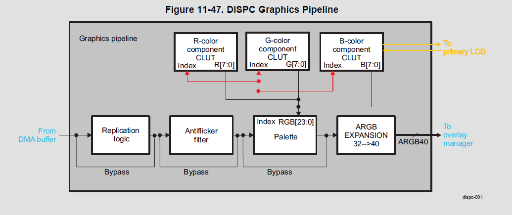

我想让 DRA7xx GFX 层在旁路模式下工作。 如何禁用 GFX 层上的伽马校正?
 我在表11-208中找到这一点。 DISPC_CONFIG1 9位 GAMATABLE 使能 :
始终启用 LCD1的伽马表。 0x0:伽马表 LCD2和 TV 被旁路0x1:伽马表 LCD2和 TV 被启用。
这是否意味着 GFX 层伽马校正无法关闭?
 谢谢。

    您能解释一下"旁路模式"是什么意思吗?
    DISPC_CONFIG1.GAMATABLENABLE 控制 LCD2和电视输出上的伽马校正。
    您是否使用 GFX 层通过 LCD1输出进行显示输出?
    Venkat
    旁路模式:DSS 不修改 DMA 缓冲区数据、没有复制逻辑、 伽马校正等、 请参阅以下内容:
    是的、我们使用 GFX 层通过 LCD1输出进行显示输出。
    如果不使用位图格式、将 DISPC_CONFIG1[3](PALETTEGAMMATABLE)设置为0x0就足以禁用 GFX 管道-> LCD1路径上的伽马校正。
    Venkat
    它的工作原理。
