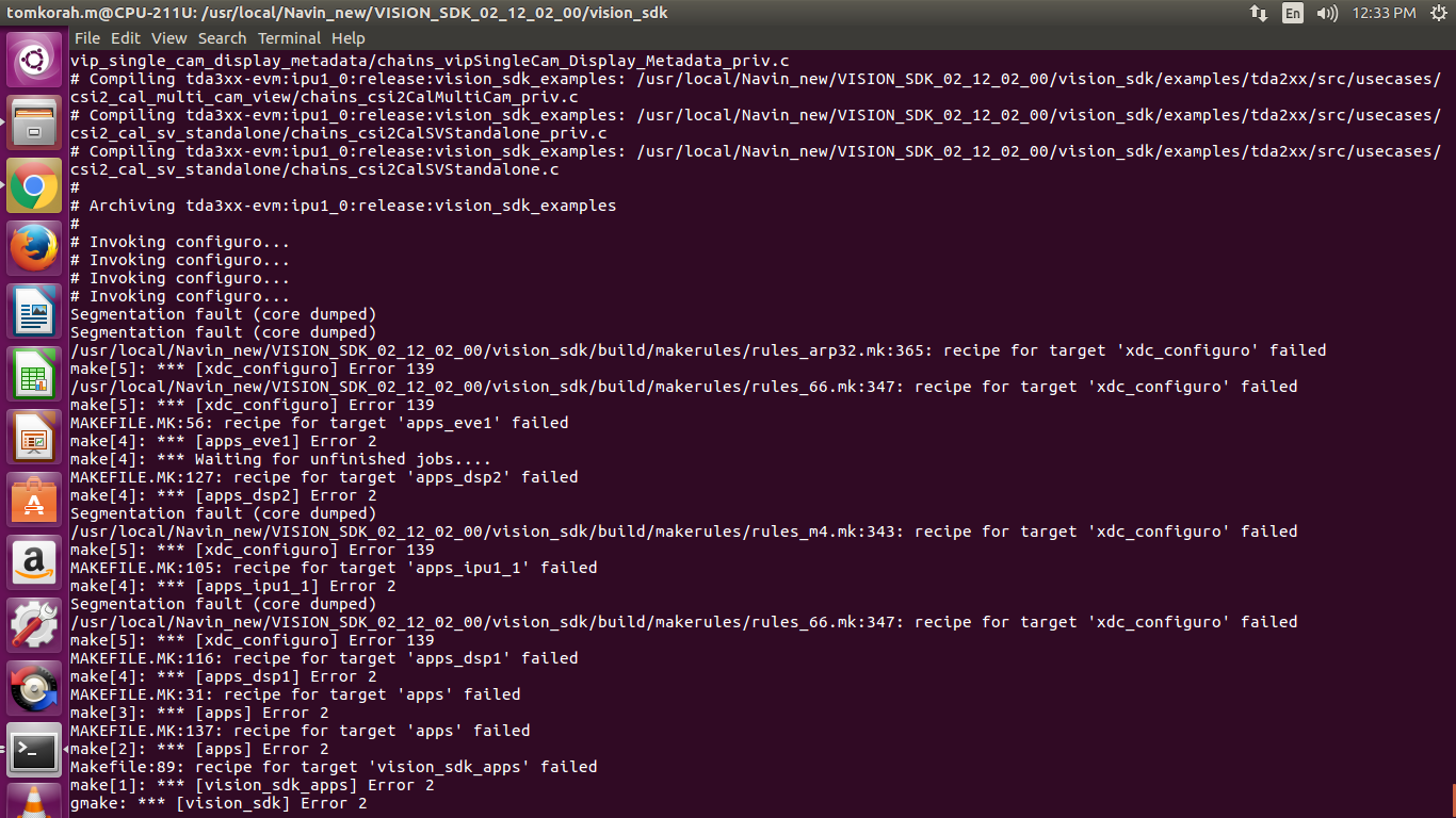

当我尝试构建 Vision_sdk_2.12时、我会遇到与所附映像相同的错误。 自我上次成功构建以来、代码尚未修改。 分割故障的原因可能是什么?
提前感谢、
Navinprasha.rr
    您好、Navinprashath、
    您能否检查此主题并查看建议的解决方法是否可以帮助您:
    e2e.ti.com/.../605251
    Yordan
    Yordan、您好!
    我尝试了
    • 导出 java_tool_options=-Xss1280k
    • 清洁
    • gmake -s -j
    但我仍然得到相同的误差。
    Navinprasha.rr
    PL 使用 java_tool_options=-Xss2560k 进行检查
    Anand
