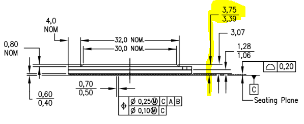

我的客户最近查看了 TCI6638K2K 数据表第330页和331页上的机械制图、发现了一些可能的不一致之处、我们想知道您是否可以澄清?
在第330页、下图显示了最大和最小高度分别为3.75mm 和3.39mm 的测量结果-

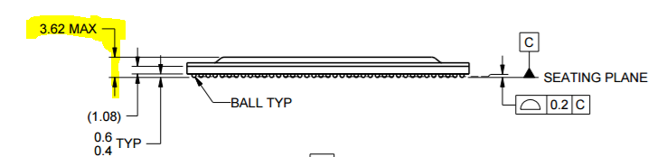

在第330页上,我们看到它不仅在页面顶部,而且在下面的图表中也指出最大高度为3.62mm?--
您能不能帮助我们了解实际的最大值、最小值和典型值。 测量的是该器件的高度?

    最大值应为3.62。 但是、让硬件团队确认这一点。
    您还可以提交文档反馈以通知文档团队有关此问题的信息。
    Yordan

    您好 Amanda、Yordan、
    几周前通过电子邮件关闭了 Yordan 的上述回答正确。 不过、我将其余的详细信息放在这里。
    TCI6638K2K 版本3.0收到新的封装堆叠。 这导致总体封装高度略有不同、实际上是一个称为"AAW1517B"的新封装名称和图纸。 旧版本的3.0之前版本引用了旧版本的封装名称"AAA (S-PBGA-N1517)"。
    数据表的当前修订版本(修订版本 F)未包含有关如何将适当的封装图映射到特定器件修订版本的任何信息。
    希望这能清除问题。
