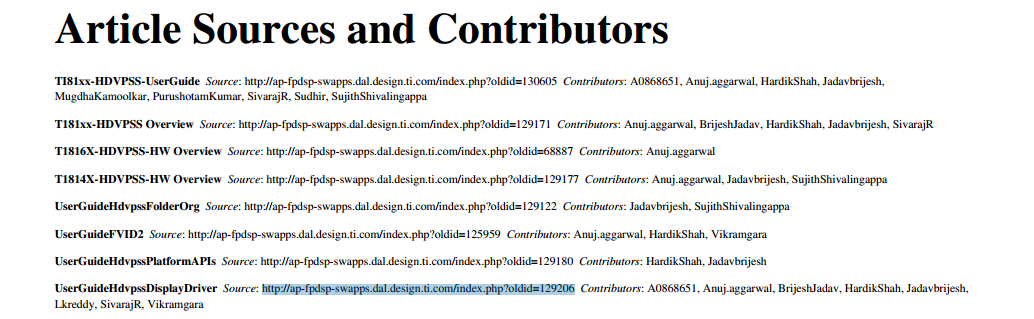

       我在 HDVPSS 文档中看到了一些链接。
    " ap-fpdsp-swapps.dal.design.ti.com/index.php
    但不要打开它。  有任何新链接?
    DM816x HDVPSS 用户指南(SPRUH4)是"TI 机密–保密协议限制"文档、仅在首次签署保密协议后通过当地 TI FAE 提供。 请咨询您当地的 TI FAE。
    同时、您可以使用 DM38x HDVPSS 用户指南、该指南与以下内容类似:
    www.ti.com/.../spruhi7a.pdf
