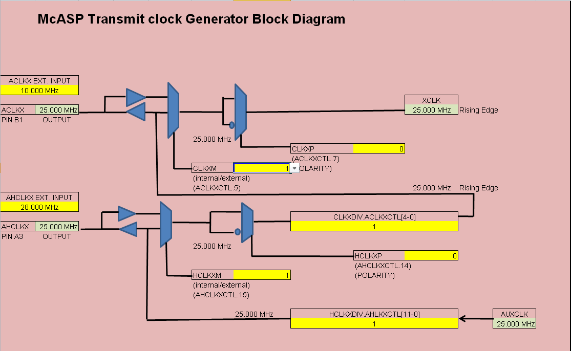

我 在当前项目中使用 OMAPL138EZWTA3器件。 我在配置 McASP 发送时钟时感到困惑。 我参考的是 OMAP L138手册"文献编号:SPRUH77C
2013年4月–2016年9月修订"。 我的困惑在于、第129页显示 McASP 时钟来自 sysclk2、既可以来自 PLL0控制器、也可以来自 PPL1控制器、并且在同一页中 AUXCLK 未连接到 McASP 接口。
但第139页显示了自相矛盾的信息、在本页中、参考时钟和模块时钟都连接到 McASP 接口、并且还指出内部时钟来自 PLL0_AUXCLK 时钟源、这太令人困惑了、我相信我们也可以从 SYSCLK2生成 McASP 内部时钟。
请您在下面说明提及的项目。 在我们的设计中、McASP 接口仅用于两个 OMAP 处理器之间的通信、不用于音频日期传输。
什么是 PLL0_AUXCLK? 它是否直接源自连接到辅助处理器的外部振荡器?
由于我们计划将 PLL0_SYSCLK2用于 McASP 内部时钟、我们需要遵循什么配置来从 PLL0 SYSCLK2导出 ACLKX (25MHz、外部振荡器也为25MHz)?
3.是否有必要使用 PLL0_AUXCLK 时钟进行 McASP 通信(不使用音频数据)。
4.模块时钟和 TX/RX 参考时钟之间的区别是什么(OMAP 手册第139页的图7-7)。
请帮助我了解上述说明。

    请参阅我们为此器件提供的时钟电子表格、以帮助实现器件和 MCASP 时钟的可视化:
    这是一款非常有用的工具、可用于了解器件时钟、也是一款交互式工具、可让您根据时钟的值来仿真时钟。
    根据 PLL 时钟树、您可以看到 PLL0_AUXCLK 是直接来自外部振荡器或 CLKIN 的时钟。  McASP 时钟非常灵活、可以从连接到 AHCLKX 的内部和外部时钟生成时钟。  如果您纯粹希望生成所有内部时钟、您可以通过此处的方法获得25MHz 的 ACLKX 和25MHz 的 OSCIN。
    n`t 您不想使用 PLL0_AUXLCK、您可以像我之前提到的那样将外部时钟连接到 AHCLKX。 模块时钟是运行 MCASP 模块内部逻辑的时钟、而参考时钟是用于生成位时钟或采样时钟的时钟

    您好、Rahul、
    上述信息确实有助于了解 McASP 时钟方案。 但我无法在交互式工具中编辑其他组合的值。 您能不能共享一个我可以编辑时钟设置的设置。 如果您能与我分享与 OMAPL138处理器相关的交互式工具、那将会很好地帮助我了解方案。
    Ranga
    我已在此处附上计时电子表格、以便您可以从此处下载:
    e2e.ti.com/.../4118.SYS_5F00_CLK_5F00_CALC_5F00_OMAP_2D00_L138_5F00_C674X_5F00_AM18X_5F00_v1p3.xls
    请注意、当您打开文件时、Excel 将要求您在电子表格顶部"启用内容"。 然后、您应该能够修改内容。 请注意、您需要首先在 PLL 结构选项卡中输入 OSCIN 值 、然后转到 MCASP 选项卡来模拟 MCASP 时钟。
