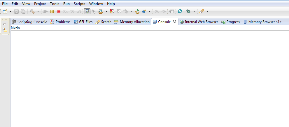

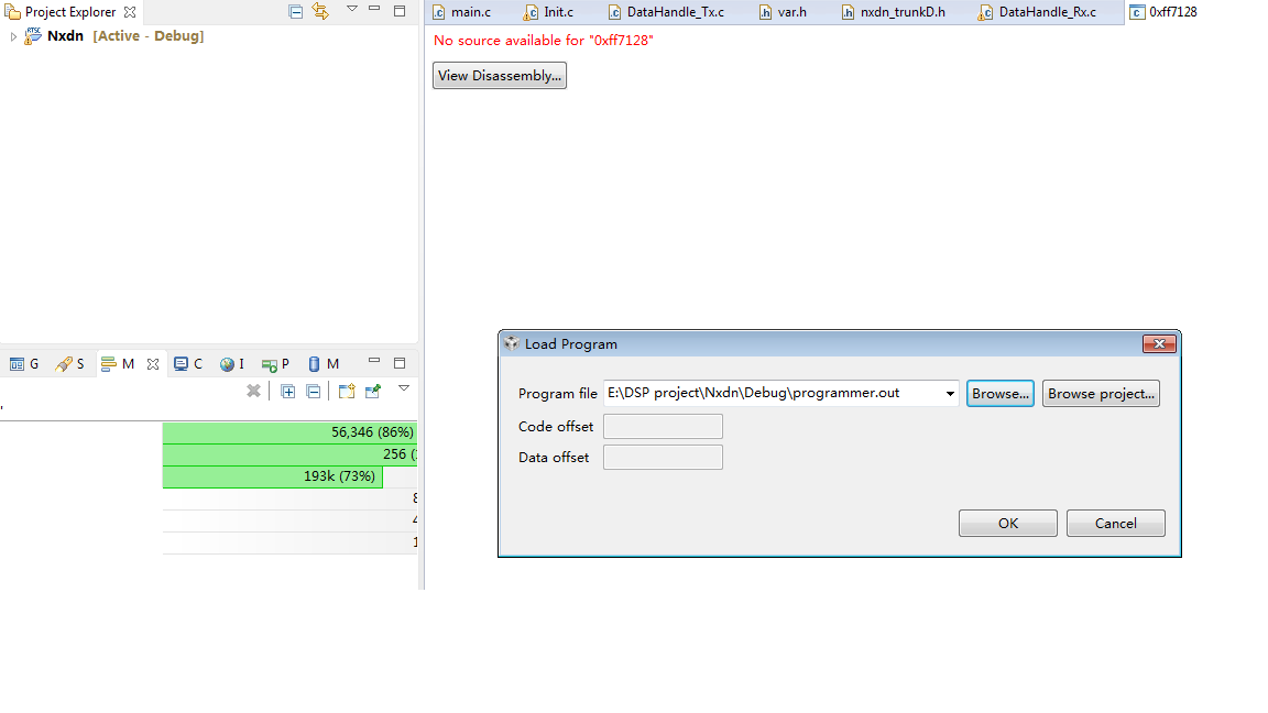

    我 在 CCS6中加载程序 m.out。  实际上、我在自己的程序中进入调试模式并加载 programm.out。 其中、Nxdn 是我的项目。  我使用   加载程序 m.out  、如下所示。
    然后、我在控制台中看不到任何内容。
    或者、我是否需要构建一个新项目来加载 programm.out?
    当我使用 CCS 时、我在调试时没有使用任何 GEL 文件。 ccs6是否完全需要 GEL 文件? 您是说、当我要对 m.out 进行编程时、我需要特殊的 GEL 文件吗?  如何编写和使用此 GEL 文件?
    电路板不是 evm5517。 是我的公司设计了它。 我可以在电路板上使用该程序输出吗?
