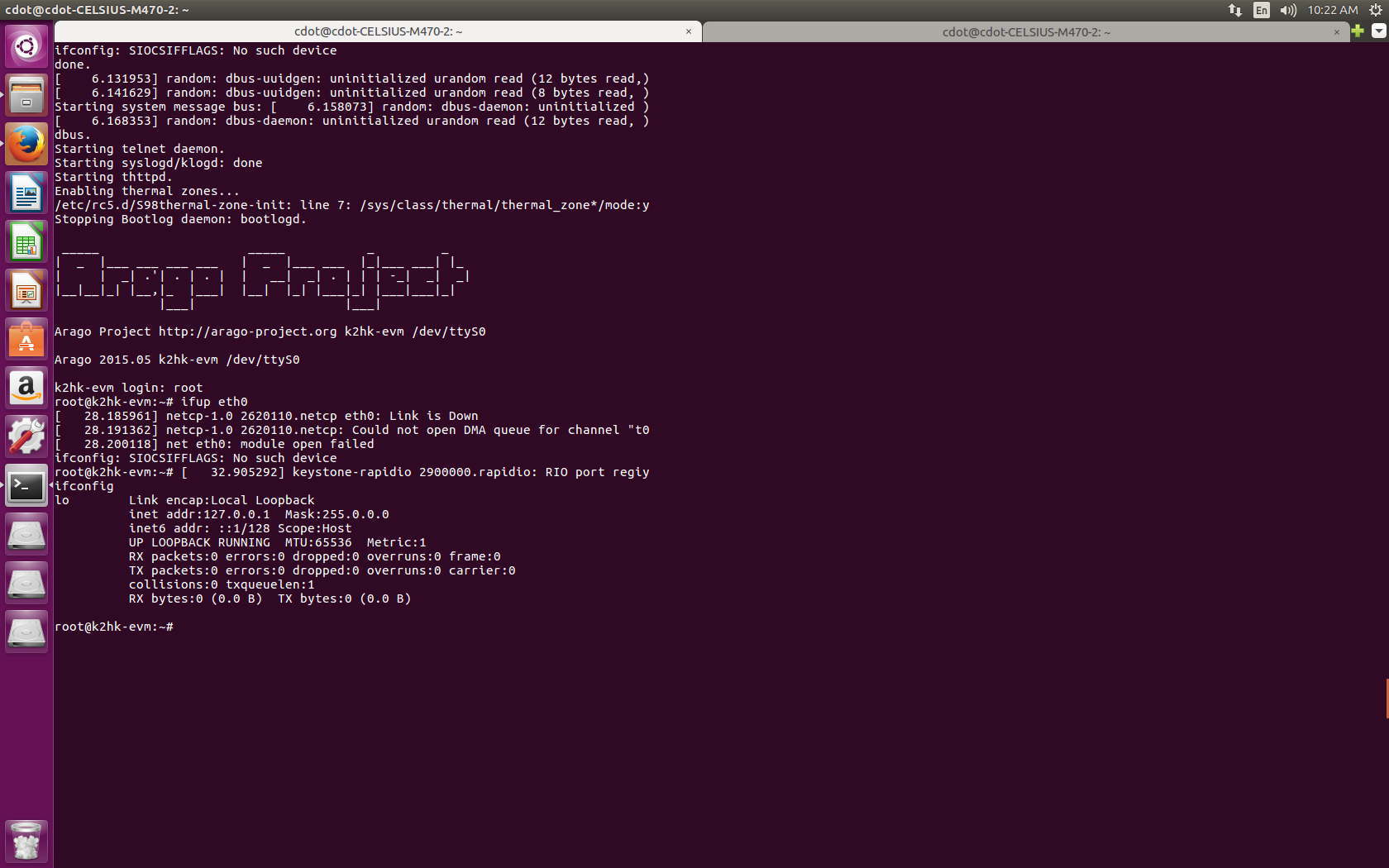

我已启动6636 K2H EVM 并以 root 身份登录、尝试查找 EVM 的 IP、但当我使用 ifconfig 检查时、没有 IP 出现、我将附加相同的屏幕截图。 能有任何一个平台引导我吗?

    您的 eth 端口未启动。 尝试使用:
    ifup eth0
    ifconfig
    Yordan
    Yordan、您好!
    感谢您的回复。 我尝试了 ifup eth0、但链接未打开、我正在附上屏幕截图供您参考。

    这是定制板吗? 能否发布您的引导日志(dmesg)? 我觉得司机有问题。 我在我的侧面检查了这一点、以太网接口在启动时启用:

    Yordan、您好!
    谢谢你。 问题解决了、我更改了内核图像、一切都很好。
