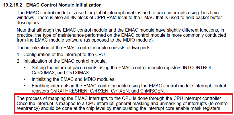

我对 OMAP-L138的 EMAC 中断控制器有一些问题。中断映射到 CPU 中断后、ARM9内核控制 EMAC 模块。
Q1:什么是中断内核启用屏蔽寄存器?、请具体告诉我。
Q2:为什么需要操作中断内核使能屏蔽寄存器?
最好的雷加
H.U

    通过器件 TRM 的第12.3.6节"中断优先级"查看第12.3.2节"中断启用"。
    上述中断内核使能屏蔽寄存器(芯片级)为:
    系统中断使能通过系统中断使能设置寄存器4 (ESR1 - ESR4)设置寄存器1。
    在第12.4节 AINTC 寄存器中对它们进行了说明。
    希望这对您有所帮助。
    Yordan

    问题
    我认为这句话的目的是,一般来说,外设中断可以随时到达(不可预测), 因此、屏蔽可能是必要的、通常最好在中断控制器级别执行此操作、而不是禁用外设/模块中断-在控制器级别屏蔽时、中断仍然可以限定和挂起。
