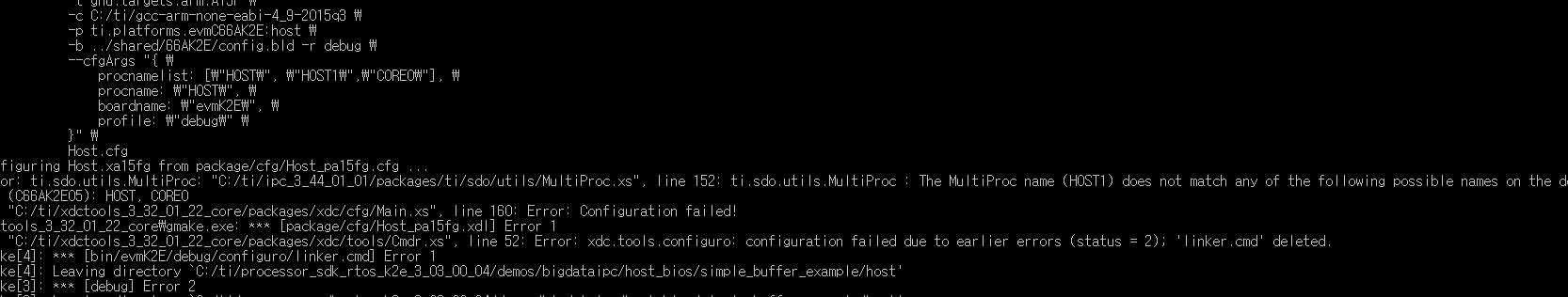

我的客户正在使用 RTOS SDK、希望在 ARM 内核之间以及在每个 ARM 内核和 DSP 内核之间实现通信。 但是、他们发现 ARM 内核只有一个简单的术语"主机"、尽管有单独的术语- core0、core1、core2、... - 用于 DSP 内核。
您能否告诉我 IPC 是否可用于 ARM 内核与每个 ARM 内核和 DSP 内核之间的通信?
他们尝试修改 IPC.cfg 以添加 ARM 的内核编号、但失败了。

    尊敬的 Sung-IL:
    请参阅 e2e.ti.com/.../1850226
    建议将 SMP/BIOS 用于 ARM 内核之间的通信 、processors.wiki.ti.com/.../BIOS
    Garrett

    是的、该线程也适用于66AK2E05。 以下器件支持 SMP/BIOS:OMAP54xx、DRA74x (Jacinto 6)、TDA2x (ADAS)、AM57xx (Sitara)、Keystone2。
    Garrett
