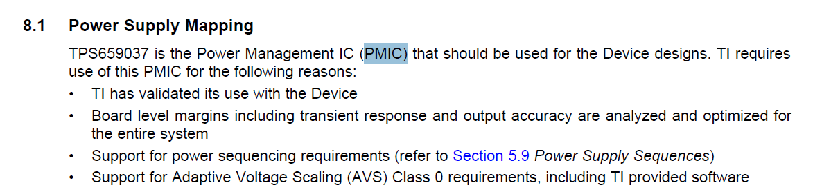

    Nomo-San、
    如果您希望符合我们的数据手册要求、则需要专门使用 TPS659037。  请参阅第8.1节:
    TPS659037是电源管理 IC (PMIC)、应用于器件设计。 TI 要求
    使用此 PMIC 的原因如下:
    •TI 已验证其与器件的使用
    •针对分析和优化了包括瞬态响应和输出精度在内的板级裕度
    整个系统
    •支持电源定序要求(请参阅5.9节电源定序)
    •支持自适应电压调节(AVS) 0类要求、包括 TI 提供的软件
    如果 AM572x + TPS659037的成本太高、也许他们应该考虑 AM571x + TPS65916。  这些器件极其复杂、近8000页的 TRM 就证明了这一点。  当您开始偏离器件的这些基本构建块时、就会开始出现一系列问题(电流、热性能、稳定性等)。  请相信我、当我告诉您、通过降低 PMIC 的成本、您可以节省的任何 BOM 成本都会因工程成本而损失。

    为了更具体、请查看数据手册中的以下部分
